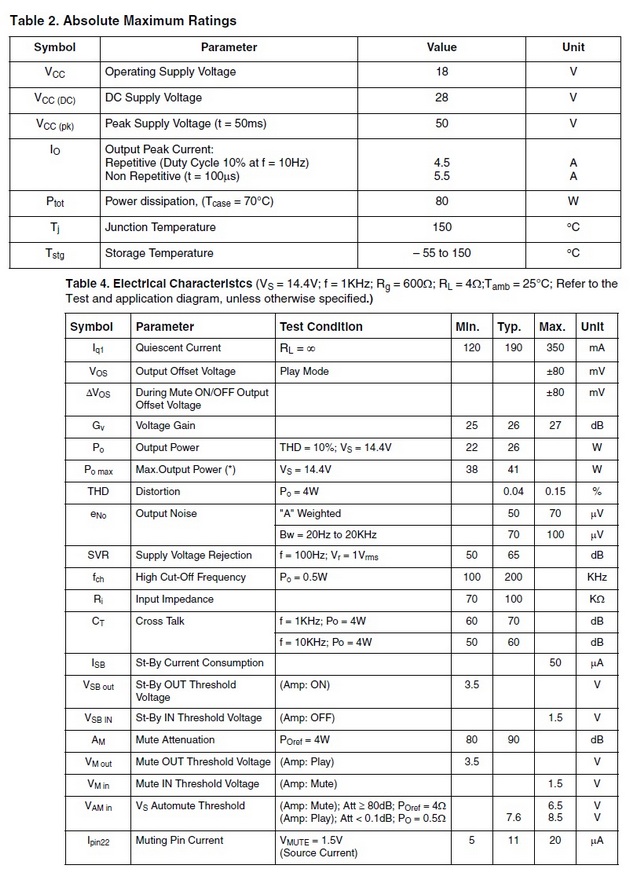

хотя некоторые величины превышают 5в вот таблица для TDA7388
ДОБАВЛЕНО 07/11/2010 20:56
вот добился меньшего напряжения, уменьшил напряжение блок питания до 11в, теперь напряжение на 4 контакте - 4,93в, на 22 - 3,21в. где чего еще замерить?
