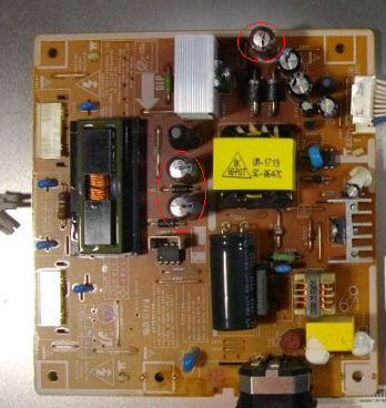

Разобрал блок питания, выпаял вздутые конденсаторы и обнаружил, что 2 конденсатора 820mF25v и один 470mF25v, а где какой стоял не понятно. На плате бп написано rev1.2 2006.01.11
бп samsung 940NW rev1.2

Сообщение #2 От 28/09/2013 21:34 цитата
dark8star, Поэтому, сперва меняют один, потом другой, схему исчи. там всё указано

Сообщение #3 От 28/09/2013 22:15 цитата
мастер-ломастер писал:
На кой буй она нужна в этом случае? 1. Впер туды все 3 литика 1000 Х 25. 2. Помолился чтобы этим все и закончилось.

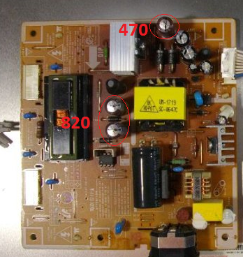

Сообщение #4 От 28/09/2013 22:49 цитата
Всем большое спасибо, вот нашел схему http://archive.espec.ws/files/INVERTER%20%20IP-35155A%20%20BN44-00124E.pdf
rev 1.2
