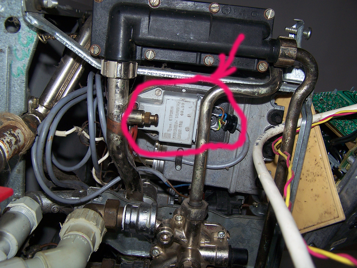

Снова здравствуйте, новый отопительный сезон на носу и новые проблемы с котлом Vaillant vcw nl 242 e a25.
На этот раз не срабатывает электроподжиг!
С чего начинать, даже не знаю. Насос работает, турбина тоже. релюхи разбирал - чистил. на фиговину внизу блока управления на приходит 220В.
Есть у кого-то мысли - что это может быть?
месяц назад работал, после этого его никто не трогал (даже в розетку не включал)

Не можешь описать - рисуй! А то у тебя была одна фиговина, а теперь на фиговину напряжение не приходит. улыбка Или фото.

Вот на эту штуку ничего не приходит с блока управления
 Размер файла:  519.39 КБ
 Просмотрено:  326 раз(а)

Big_Rulik, а что это? улыбка

Сообщение #11 От 22/09/2013 20:53 цитата
К2 и К3 сработали, а К1 - нет смех

Сообщение #12 От 22/09/2013 21:00 цитата
ща проверю...
ДОБАВЛЕНО 22 Сентябрь 2013, 20:02
не, как раз К2 и К3 не сработали, а К1 - сработало

Сообщение #14 От 22/09/2013 21:03 цитата
К1 срабатывает сразу при включении котла
