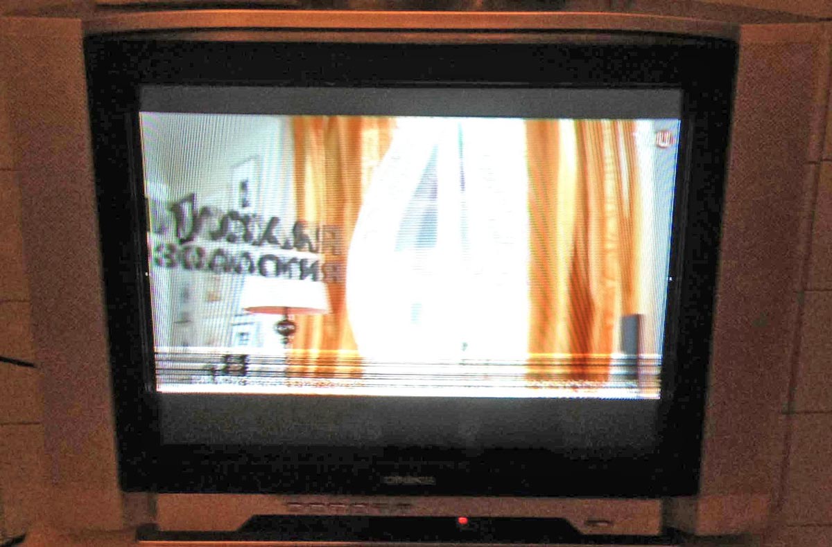

Включается не сразу, кадровая развертка 2-3 раза пытается запуститься. После включения верхняя половина изображения нормальная, нижней половины практически нет, только сжатое в белую горизонтальную полосу. После прогрева изображение постепенно приходит в норму, белая горизонтальная полоса уползает в нижнюю часть экрана. Все детали целые. Емкость электролитов не проверял. Подозрение на электролиты. Подскажите где может быть этот хитрый электролит.
Фото неисправности и схему прикрепляю.

Ну да ладно, я уже и сам нашел этот конденсатор. C471 100мкфх25В стоял между двумя радиаторами, еще и подогнут был к 1-ватному резистору. Видимо постоянно под нагревом был, вот и усох до 20 мкф. Хотя по схеме должен быть 100мкфх63В, видимо китайцы сэкономили и воткнули на 25 Вольт.

Задолго до того, как ему "усохнуть до 20 мкф", у него увеличилось ESR, но в институте, видимо, этому не учат. Так что, особо не кичись своим радиотехническим образованием.

Нового электролитического конденсатора С471 100мкФ х 63В хватает примерно на год работы. Что то уж очень быстро он теряет свою емкость.
