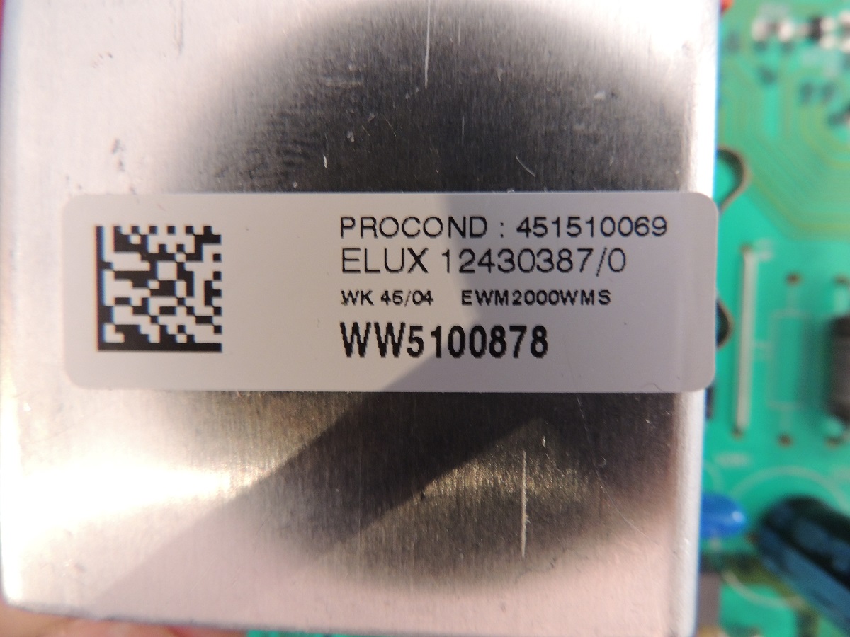

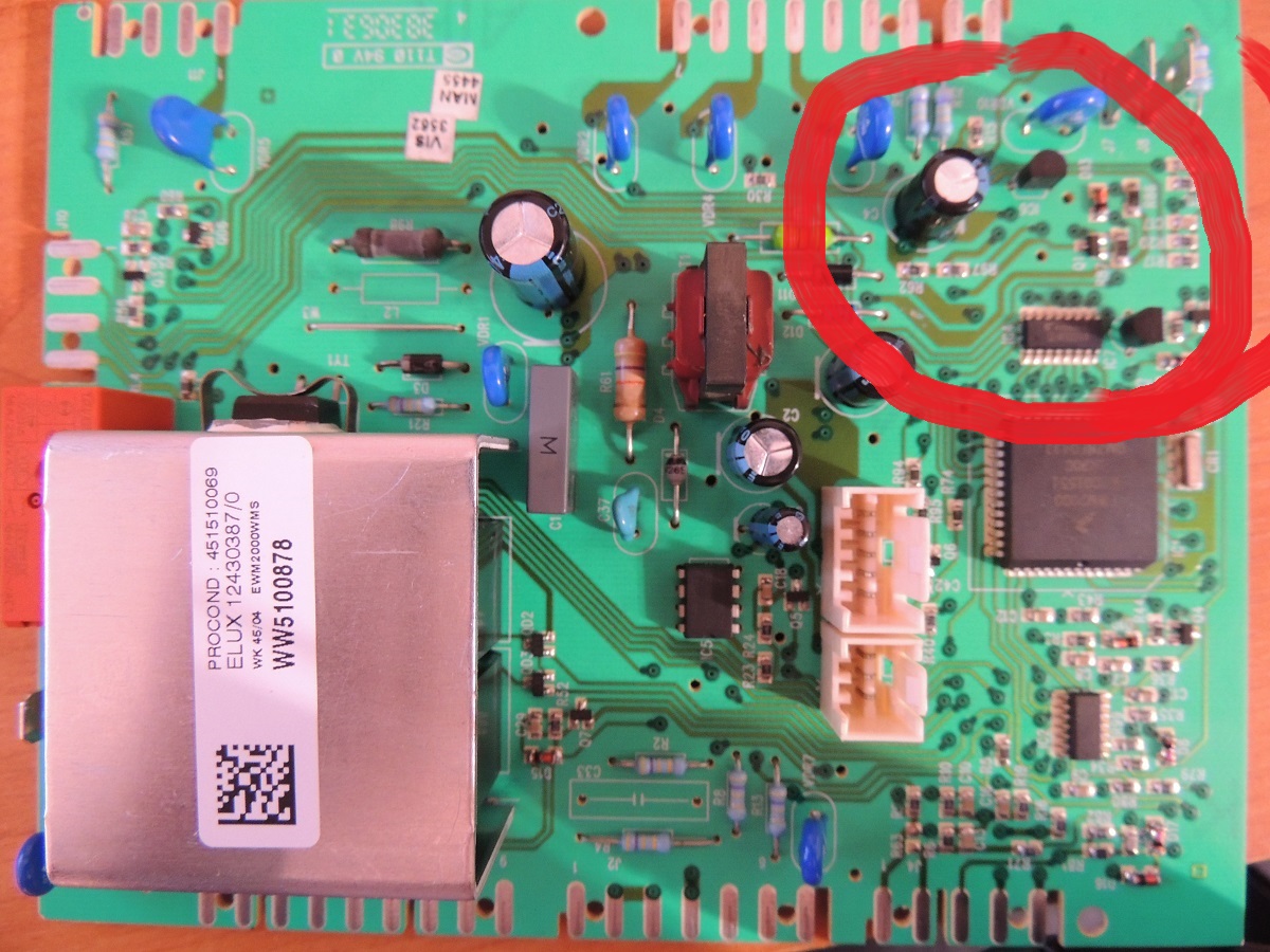

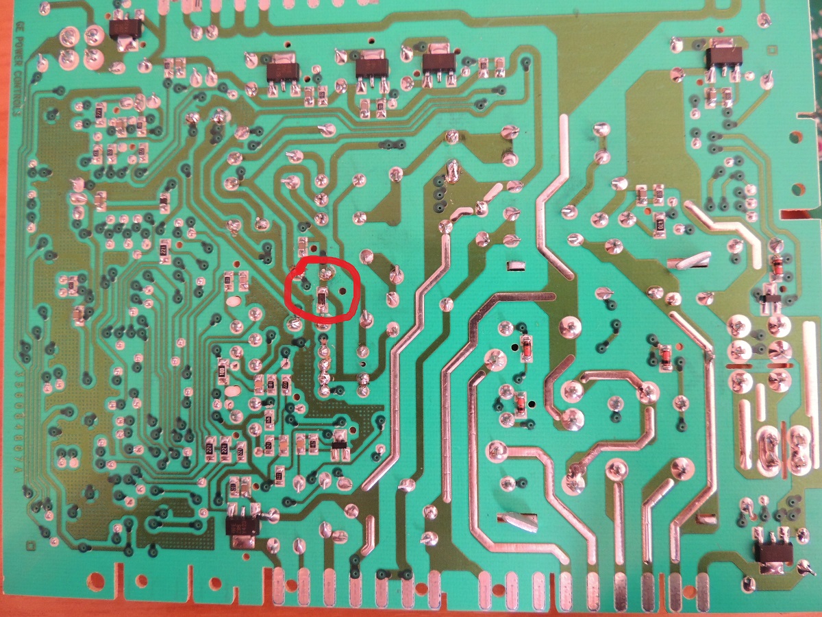

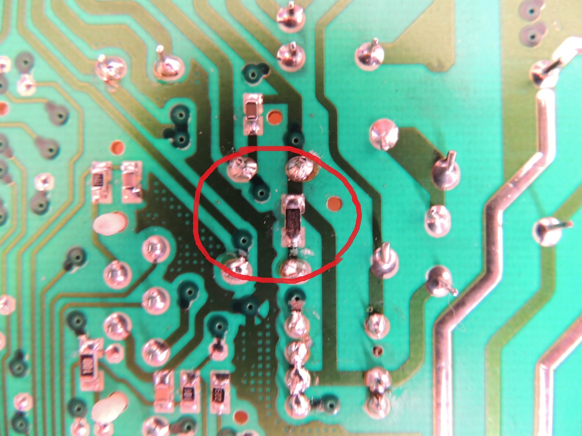

СМА Electrolux модуль procond 451510069 подскажите пожалуйста номинал резистора указанного на фото
 Размер файла:  240.34 КБ
 Просмотрено:  358 раз(а)
procond 451510069
 Размер файла:  447.29 КБ
 Просмотрено:  449 раз(а)
номинал резистора
 Размер файла:  309.88 КБ
 Просмотрено:  413 раз(а)
Yo_Yo
Сообщения: 1450
Yo_Yo
Сообщение #2 От 31/01/2014 12:35 цитата
на память вроде 4,5 ом
Dima700926
Сообщения: 5122
Dima700926
Сообщение #3 От 31/01/2014 12:37 цитата
4R7, модуль на столе. улыбка

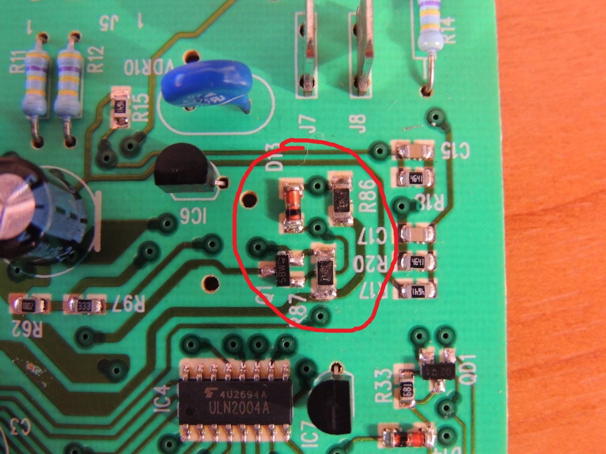

подскажите так же ещё эти элементы (сразу не заметил) R87 R86
общий вид
 Размер файла:  349.97 КБ
 Просмотрено:  488 раз(а)
R87 R86
 Размер файла:  343.86 КБ
 Просмотрено:  373 раз(а)
yura14
Сообщения: 3037
yura14
Сообщение #9 От 31/01/2014 16:41 цитата
Palyaftin, R 86 = R 87 150.
Александр Михалыч
Сообщения: 4759
Александр Михалыч
Сообщение #10 От 31/01/2014 16:46 цитата
Palyaftin, Оба - 150.

Palyaftin, Ты бы проанализировал цепочки дальше, а то может нет смысла возиться? подмигивание

а может из-за того что в замен микрухи TOP209P была поставлена ICE3B0365J ??? и эти резисторы идут от микрухи, а не от фишек. В вообще не имеют ни какого отношения к фишкам(клеймам) находящимся рядом с резисторами.
ДОБАВЛЕНО 31/01/2014 18:32
дальше я смотрел. есть пробитые но их номинал я знаю
