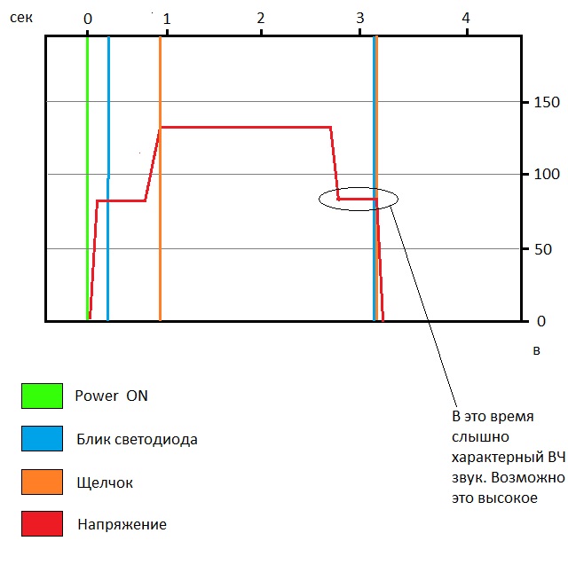

И так... Принесли телевизор, при включении было слышно какой-то импульсный звук из БП, светодиод на панели не загорался...
Залез я в телик... Видно там уже и до меня какие-то мастера лазили...
Короч, нашел я пробитый строчный транзистор ST2009DHI.
Таков транзистора я не нашел, но был ближайший аналог D2499 ...
Все окончательно проверив, решил включить, БП запустился, мигнул пару раз светодиод, и БП ушел в защиту...
Разорвав цепь +133 в, и повесив лампочку, то БП нормально включается, все выхода на вторичке БП - в норме... но начинает мигать светодиод
Я нарисовал шкалу запуска (питания 133в)
Помогите мне пожалуйста, а то опыта ремонта телевизора не много...

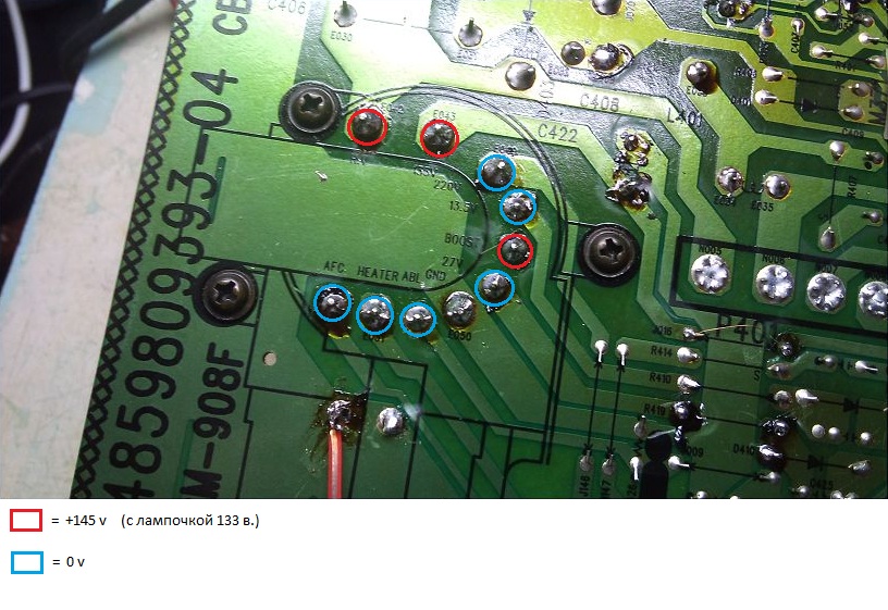

Есть только одно но...
Выходные напряжения из ТДКС - отсутствуют
Прошу прощение, я в телевизорах - не профи, по этому не судите строго...
Если Вы мне поможете с ремонтом, то гонорар будем делить

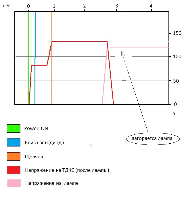

Вот, подключил как на рисунке
Напряжение = 126.0 в

goga_tv, Вот нарисовал принцип

Питание присутствует! = 5.0 в
