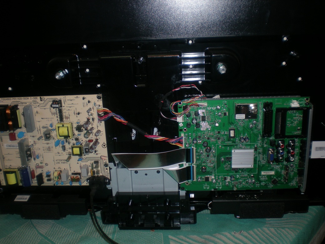

PHILIPS 42PFL3606H/60 шасси не знаю.
Данные и состав думаю выкладывать нет необходимости.
Судя по форуму этот тв всем известный.Нашел и фото здесь.
В тв накрылся инвертор.
IC801- UBA2071AT.
Q801, Q802 - TF10N60
R801 R802, - 10om
В инверторе больше ничего сгоревщего не нашел.
БП работает 5в , 12в, 24в в норме.
Есть в наличий запчасти UBA2071AT, 11N60ES, smd 100. Купил на eBay.Перед установкой и запуском тв хочу проконсультироваться с Вами, на что нужно обратить особое внимание. Т.е. что еще проверить?

голливудская улыбка На выходные напряжения!! Визуально монтажку осмотри,мало ли сопли) БП+ Инвертер же.Транзисторы аналоги?

БП не выходил из строя. Транзисторы один в один.заводом устанавливаются и такие.

Тв запустил и стоит на прогоне. Заменил вышеперечисленные детали и больше ничего.
Транзисторы и контролер не греются.
Рядом на фото от "32" такой же состав и та же поломка.Недавно установил новый. А этот тоже буду востонавливать.
