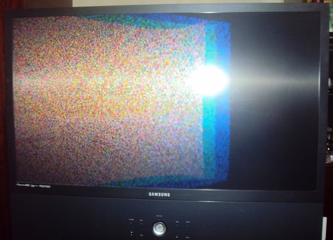

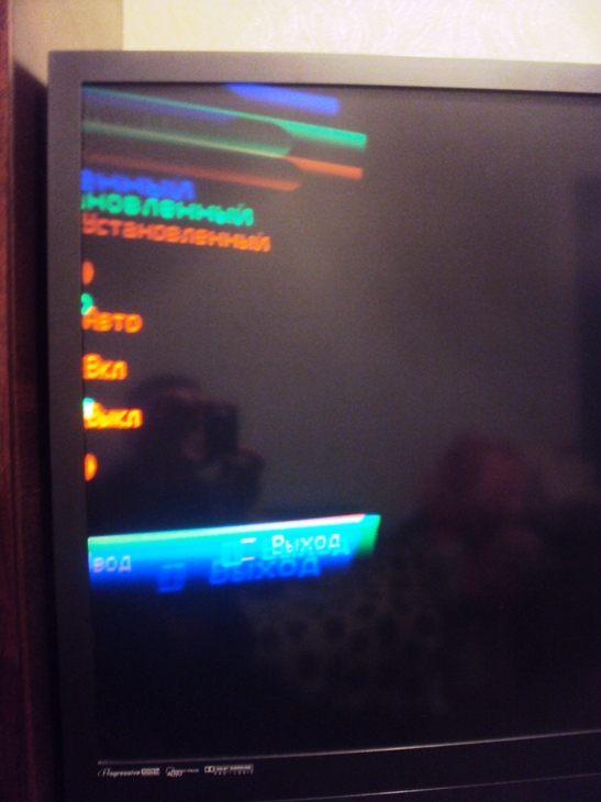

Добрый день!
..с самого начала... В один вечер по непонятным причинам выключился телевизор. Так как в нём всего две основные большие платы (мелкие не в счёт), то без труда была найдена причина - на плате питания сгорели на краю платы несколько дорожек. Параллельно на второй плате (скорее всего отвечающей за ТВ каналы) было обнаружено залитие некоторых деталей (в основном резисторов) непонятным веществом, похожим на "клей" или "силикон". Дорожки были восстановлены, платы очищены спиртом от залития и телевизор заработал. Так он проработал около 2-х недель. Через пару недель после 1.5 часового просмотра стал автоматически выключаться. Далее в течение следующей недели время после включения телевизора и до автоматического выключения постепенно сократилось с 1.5 часа до 15 минут. Кроме того картинка стала "расслаиваться" на 3 цвета. Случайно обнаружил что на плате ТВ каналов потёк конденсатор 3300 мкф 50 В, как раз там, где было ранее обнаружено залитие. Был заменен конденсатор на новый. Телевизор опять заработал, но картинка ушла влево на пол-экрана и расслаилась на цвета. Слышал, как вариант неисправности, что это может быть программной перенастройкой телевизора и надо сбросить настройки телевизора до заводских. Но как это сделать нет ни в инструкции телека, ни в интернете. Что делать в данной ситуации?... В чём проблема и как с ней справиться? (везти в сервис - смысла нет, так как ремонт в сервисе стоит около 2500 грн.)... Прилагаю фото изображения на экране.
изображение при включении меню
 Размер файла:  268.41 КБ
 Просмотрено:  333 раз(а)
на экране виден сдвиг изображения влево и расслаивание на цвета
 Размер файла:  218.84 КБ
 Просмотрено:  326 раз(а)
