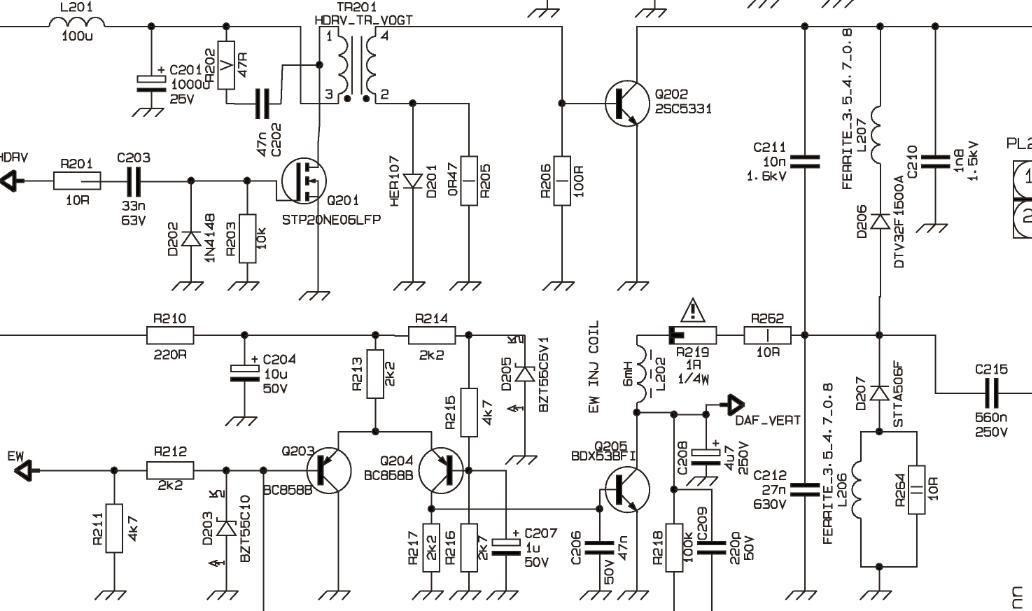

Horizont 72DTV-694DT-I-18
Шасси 11АК41.
Видеопроцессор VPC32X5/
Контроллер управления ист.питания TDA16846
Звуковой процессор MSP3410D
Процессор цифрового изображения SDA9400
Выходной каскад кадровой развертки TDA9379FA.
Что такое топик не знаю. В телевизорах не силен, только общее понятие. Очень общее.
Просмотрел темы - моей беды, как и типа моего древнего телека нет.
Схему телека с трудом нашел и скачал месяц назад. И с тех пор пытаюсь докопаться в основном сам.
Сильно греются ,R262 и L207, транзистор 205 проверен выпаиванием, диод D207 так же, эл.конденсаторы заменены в блочке. Плиз, навскидку, может кто подскажет подозрительную деталь к замене. Схемку прикрепляю. Проявите снисхождение, плиз.

Методом дедукции (как сыщик из кино) я предполагаю проверить С210, С211 и С212. Завтра поеду на дачу, вернусь в среду с докладом.К сожалению D206 оказался заковыристым, в городе нет его.

Сообщение #14 От 18/01/2014 20:09 цитата
Проделал следующее:
1. Проверил Q204 и запаял обратно - нормальный ( таких в Ростове не оказалось).
2. Заменил эл. конденсаторы еще раз (204 и 208).
3. Заменил все высоковольтные конденсаторы теми же номиналами.
4. Нашел ошибку свою – голая перемычка касалась соседней пайки. То есть правый по схеме вывод R262 (и остальные детали этой точки) попал прямо на соединение R 210 и C204.!
ДОБАВЛЕНО 18/01/2014 21:11
Резистор R262 греться перестал. Всё бы хорошо, но изображение довольно сильно растянуто по горизонтали и не регулируется сервисом (цифры меняются – уже минус 128, а изображение на месте). Довольно сильно выражена вогнутость «подушка» по бокам изображения. Заворот углов тоже работает странно – просто сужает изображение по вертикали. Сильно греется теперь L204. Палец не терпит. Может это норма?

Сообщение #19 От 08/02/2014 17:24 цитата
bazzilly71 писал:
Спасибо Юрич. Интересно, что более всего мое шасси совпадает с фото вид сверху J-7. Но там НЕТ на месте R262! Дырочки есть, а резистора нет!
Слышь, Юрьич, я же исправил текст темы, всё вроде бы путем, почему меня выставили из форума?
Сейчас только один дефект - изображение сильно растянуто (причем неравномерно, сильнее в левую сторону) и не регулируется сервисом. Другие регулировки проходят. Подкинь идею, вопрос-то для спеца не сложный!
