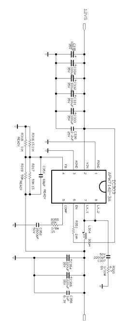

Сообщение #1 От 26/02/2014 13:04 цитата
Вышел из строя внешний блок питания, клиент подключил первый попавшийся и убил стабилизатор 5 вольт корпус so8 позиционый номер IC303. Схемы нет иначе не спрашивал.

Сообщение #11 От 26/02/2014 19:05 цитата
А в мануале схема не подходит?
  LG W1943C.png  31.2 КБ  Скачано: 1186 раз(а)

Сообщение #13 От 26/02/2014 19:11 цитата
II3II, Вот именно она и стоит APW 7142 http://pdf1.alldatasheet.com/datasheet-pdf/view/316999/ANPEC/APW7142.html
