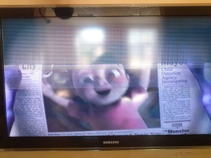

Samsung LE40D550 Горизонтальные полосы от верха до середины
Samsung LE40D550K1W
Main: BN41-01751
T-con: s100fapc2l v0.3
Invertor: SST400-12A01
Panel: LTF400HM03
Power: IP40"
Всем доброго дня!
Новый телевизор, месяц как закончилась гарантия.
Появились чередующиеся горизонтальные, темные и светлые полосы-шириной 5-6 mm, переходящие к середине экрана в тонкие. (Фотки прикладываю)
Подскажите, пожалуйста, что это может быть, кто сталкивался с подобным дефектом. Все напряжения в норме ЛВДС звонится корректно.

Chuzoj писал:
Покажи фото нормометра, а то у меня нет такого прибора. подшучивать, дразнить

Дефект панели.

Стекло сдохпо 100%.

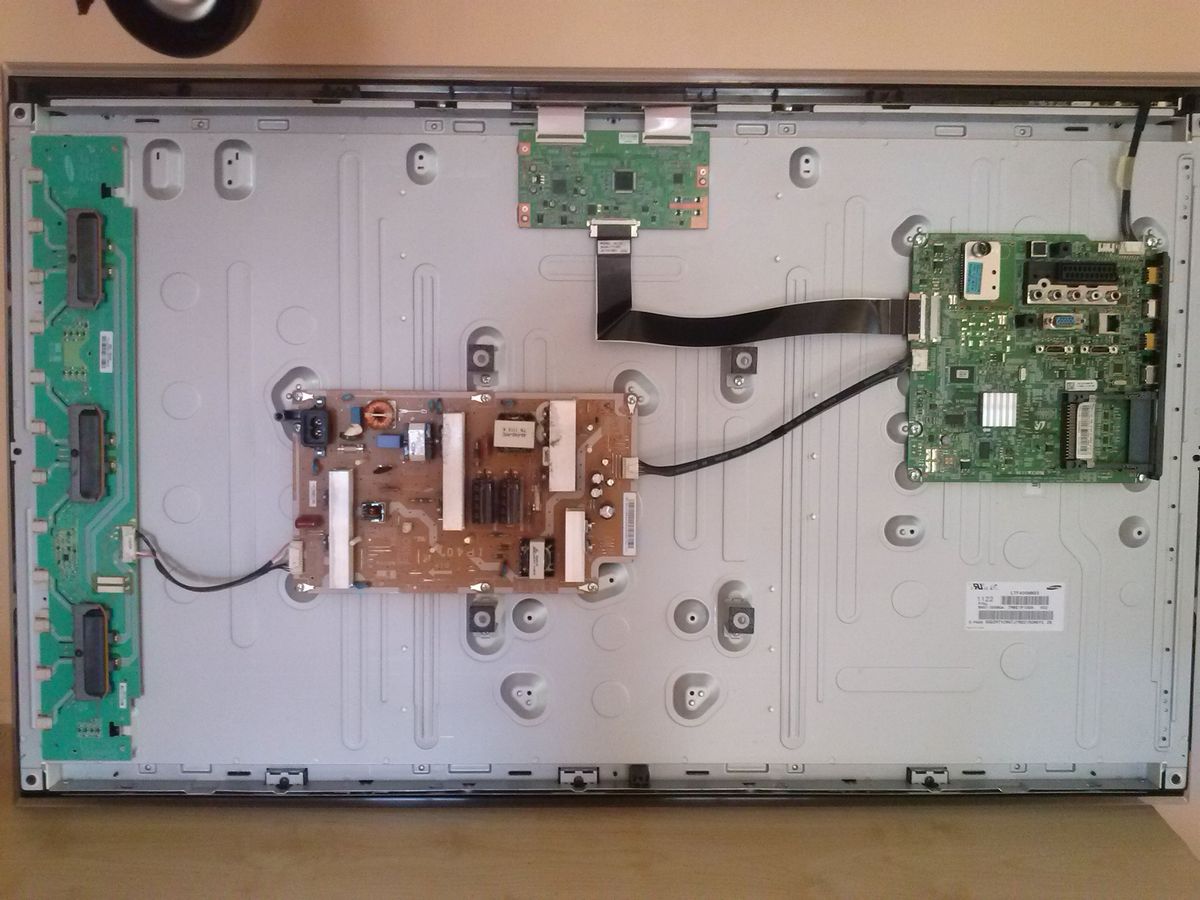

На тв 7см нет изображения. LE40D550
Добрый вечер!! Давно тут не был.
Купил тв LE40D550 матрица LTF400HM03 планка С400MB4SR2LV0.0 на тв вверху полоса примерно 7см.
Есть фото. Думаю не стоит обьяснять маин и б/п. Все работает. Т/кон проверялся. Тв был залит. При вскрыти на планке были сгоревшии контакты. Спаял но картина не изменилась. Тогда сменил планку. Картина осталась прежней. Самое интересное что отключаю сменившую планку от т-кона картина не меняется. Какие нужны напруги на планке напишу. Могу сделать фото.
fodis
Сообщения: 272
fodis
Сообщение #14 От 25/10/2017 18:28 цитата
А если другую планку отключить какая картинка?

Я бы проверил на T-con наличие всех сигналов CKV.Аналогичная картинка была с отсутствующим CKV2.
