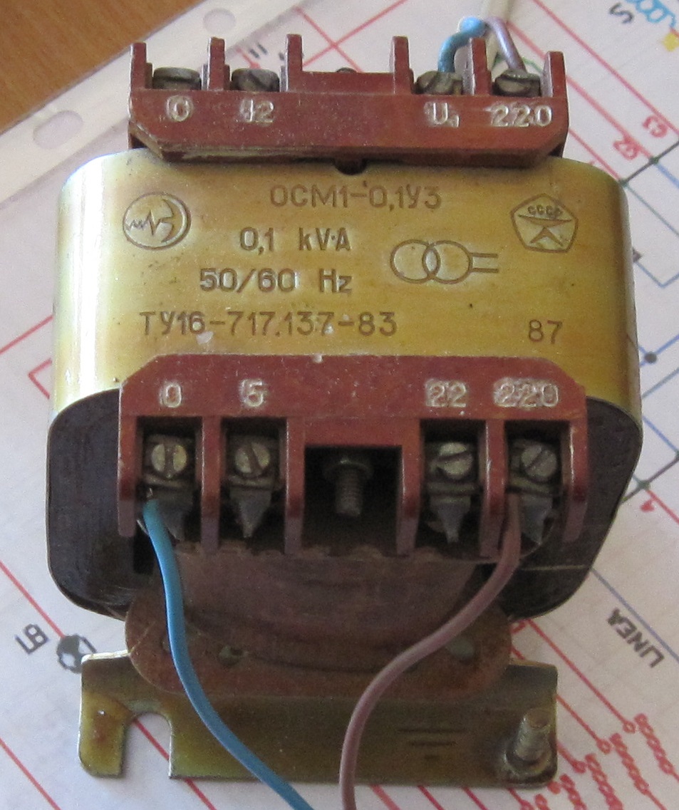

turbosto, в помощь тебе.... из бывшего СССР. подмигивание
ДОБАВЛЕНО 19/06/2014 12:58
Проверь не от пресса к процу, а наоборот! Встань осликом, ну или там тестером поочерёдно на входа и подуй в пресс. Работы на пару минут и сразу оценишь всю цепь, не факт, что именно там неисправность.
