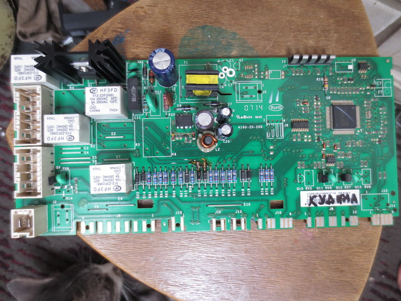

Сообщение #1 От 18/06/2014 17:38 цитата
СМА Ariston AVTL 83 ошибка F04 но убл не блокируется.Иногда запускается и заканчивает нормально стирку.Всю периферию,контакты и проводку проверил-норма.Песостат норма-звонится 2и4 пустой, 2и3 с водой, 2и1 перелив. С j 3 -5,4 до проца диоды,резисторы норма ,между ногами проца 23 и 24 -750 ком.Снимал периферию ,запускал через 10 сек. щелчок реле .Подскажите кто знает? Благодарю за любую подсказку.

УБЛ замыкал нет реакции только перестает мигать индикатор замка.

turbosto, а на проце что? (23 и 24 костыли).
ДОБАВЛЕНО 18/06/2014 21:25
Была такая хрень, три резюка в обрыве по контролю. Именно такая плата.

Сообщение #6 От 18/06/2014 21:57 цитата
ноги 23 и 24 там резюки по 1 ком норма.

Сообщение #7 От 18/06/2014 22:08 цитата
turbosto писал:
..не только эти резюки... есть там и побольше кома... ну, эт ладно, а напряжение??? с замкнутыми и разомкнутыми контактами пресса.

Сообщение #8 От 18/06/2014 22:54 цитата
R 70, R72 в цепи 217 ком. У меня только плата а напряжение где ?

Дело в том что ошибка считается F 04 если сработал УБЛ а он не сработал ,только индикация ошибки.

Смотреть нужно в этих местах.Под разъемом может быть пробой (прогар). сумашествие

turbosto, в помощь тебе.... из бывшего СССР. подмигивание
ДОБАВЛЕНО 19/06/2014 12:58
Проверь не от пресса к процу, а наоборот! Встань осликом, ну или там тестером поочерёдно на входа и подуй в пресс. Работы на пару минут и сразу оценишь всю цепь, не факт, что именно там неисправность.
