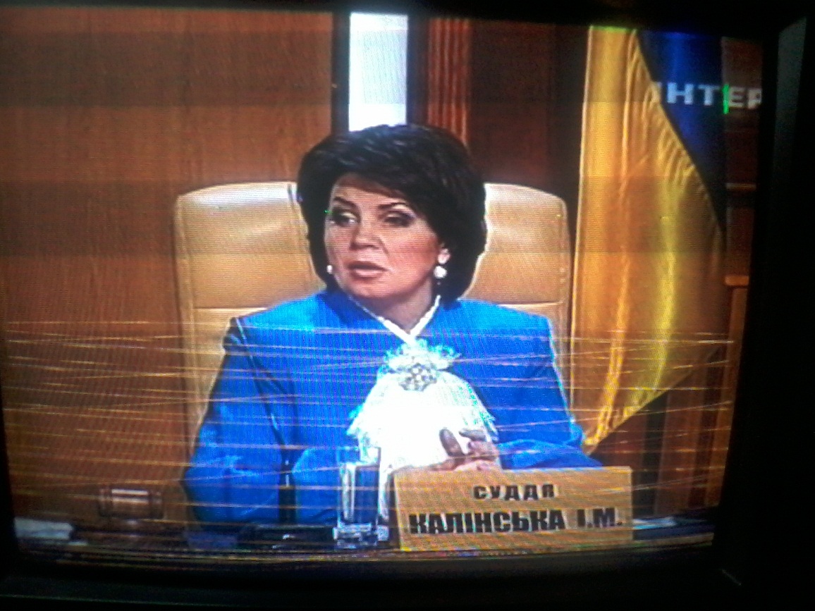

Здравствуйте ,Philips 28PV7976/20B (шасси FL1.0AA) полосы гармошкой снизу ,напряжения на ногах TDA3654Q в норме,ёмкости по питанию и обвязке заменил.В режиме A/V ,когда тёмный экран полос нет ,вызываю меню ,на картинке косые полосы.
видеопроцессор TDA4680.
кадровая TDA3654Q
строчный транзистор BU508AF
тюнер FQ-816ME
блок питания BUT12AF
