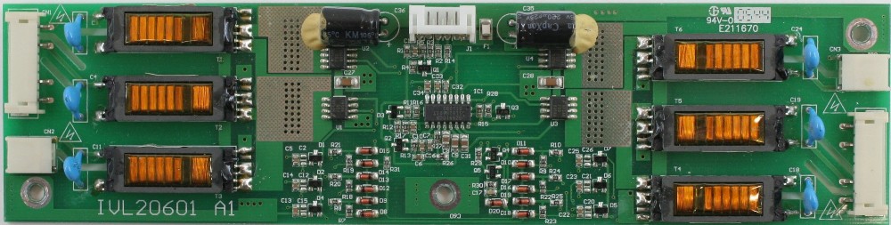

микроконтроллер SDA5550
видеопроцессор VPC3230D
видеоскалер GM5020
процессор звука MSP3410D
Флэш память 29LV040
Модуль инвертора IVL20601 A1
После включения телевизора изображение появляется и сразу же исчезает, звук остаётся, каналы переключаются. Если вместо любой из ламп подключить резистор 50кОм изображение появляется и не исчезает. После того как телик с резистором вместо лампы немного поработает (около пяти минут) снова подключить лампу то изображение появляется и телик работает пока не выключишь и он не остынет,после чего при включении изображение пропадает снова.Я подозреваю что проблемы в инверторе так как нагрузку вешаю на любую лампу. Инвертора такого нет чтобы подбросить. Он собран на микросхеме OZ9910CN. Подскажите пожалуйста из за чего такая проблема может быть и как проверить инвертор? Опыта в ремонте ЖК телевизоров пока нет,ремонтирую в основном кинескопные, а тут знакомый попросил посмотреть, у него в мастерской этот телик без подставки не взяли он его ко мне и приволок.

IGORTL, А внешние лампы для проверки родных подкинуть никак?

Так ведь он же врубается с резистором вместо любой лампы, я так понимаю что лампы по ходу целые, или я ошибаюсь?

Сообщение #10 От 18/06/2015 10:52 цитата
IGORTL писал:
пропадает подсветка , а изображение остается, только ты его не видишь. и в названии темы стоит исправить.
IGORTL писал:
Ежели таковые были бы то конечно же подкинул.
ну тогда может есть внешний инвертор проверить каждую лампу, должно быть примерно одинаковое потребление на всех, если хорошие.
IGORTL писал:
это ничего о лампах не говорит, а вот хотя бы сопротивление на вторичках трансформаторов стоит проверить для сравнения.

IGORTL, я бы начал с адаптера. Не припомню в этих теликах проблем с лампами

Сообщение #12 От 18/06/2015 21:20 цитата
Некто Никто писал:
Огромное спасибо за подсказку по поводу адаптера, заменил упс! и подсветка перестала пропадать.Телик заработал. Пьем пиво

Вот как раз питание у адаптора на выходе было в норме, только после подсказки посмотрел осциллографом и пульсации увидел, а была бы похожая тема на форуме то и дурацких вопросов бы я не задавал. А адаптер у этого телика отдельный не разборный лишний раз просто так чтобы посмотреть на электролиты ломать не хочется. А человек не посчитал что тема бесполезная а просто намекнул в чём может быть проблема, за что ему огромное СПАСИБО!!! И главное без всяких подковырок типа мастеру отнеси или ещё чего. Есть у вас тут на форуме "спецы" из за которых и вопросы задавать не всегда хочется.
