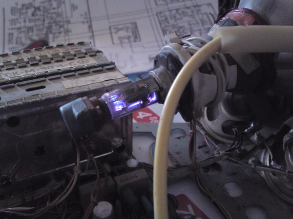

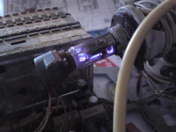

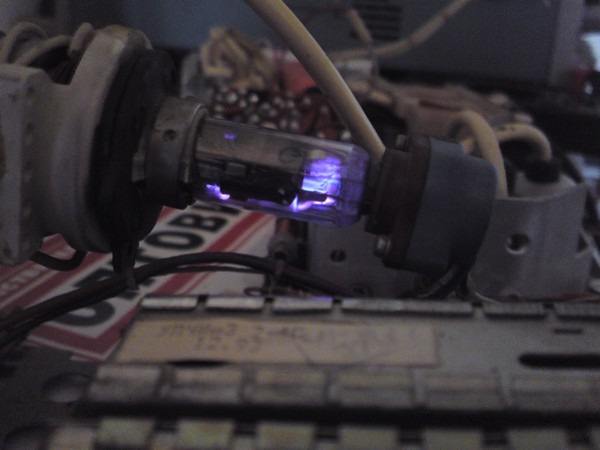

Телевизор Электроника 409Д
Состав:
- HOT (КТ829А)
- ТДКС (ТВС-70П3)
- ЭЛТ (16ЛК86)
Проблема в следующем, при включении идет звук каналов, но нет изображения. Высокое на аноде присутствует, напряжение накала 1-2 В (норма), HOT целый. При регулировке яркости экран не реагирует, вообще темный.
Пробовал закарачивать R8, картина та же. Литы С2 и С7 проверил норма.
Два нюанса, греется R1(обвел на схеме) и синее свечение в трубке (фото приложил).
Спецы, у кого встречалось в практике такое свечение, как по мне должно только оранжевое накала быть... Или я ошибаюсь.

Надо воздух из элт выкачивать

Как выкачаете,то и резик греться перестанет

В общем я так понял кин на свалку?
А просто думал может из-за завышенного на аноде прошивает, а оно разгерметизация.

Теоретически можно- откачать воздух,заварить трещину. подшучивать, дразнить Оборудование имеешь? голливудская улыбка Замена кина,ищи,но 16х жывых мало осталось, вот 23 были живучее. улыбка
