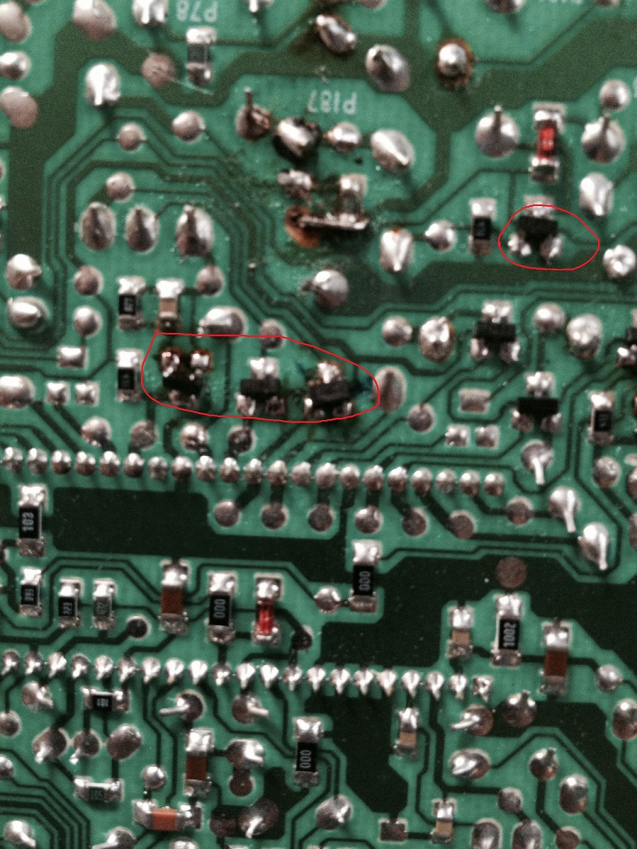

в пмм замкнул аквастоп выгорели симисторы 0107ma замена симисторов ничего не дало постоянно подается питание на аквастоп
может кто подскажет в чем может бить проблема

а вот модуль после замыкания !!!
были заменены эти транзисторы

вот еще
ДОБАВЛЕНО 03/08/2014 17:36
пмм включили без этого клапана они были замкнуты на корпус при замене всех неисправных деталей результат тот же пмм моет от начала до конца но при этом клапан всегда открыт закрывается при отключения от сети

sashapat, я бы начал (и возможно этим бы и закончил) с проверки портов проца...
ДОБАВЛЕНО 03/08/2014 21:39
.... был ли смысл менять симы?

так вот я и очем что когда я отпаиваю транзистор SMD (P03) который управляет симистором вкл этого клапана питания пропадает!!!
по всей видимости что проблема в процесоре!!!

sashapat, можно было бы и не паять , стоило только посмотреть ,что крышу транзисторам посносило...Кирдык процессору

так вот и в том и дело что что с виду все было чисто и аккуратно думал что просто повылетали симисторы!!! кто знал что зайдет так далеко.
так вот я привез из германии модуль от пмм siemens s9vt1s нужен мануал или схема.

sashapat, зачем гадать,проц звякни и решай проблемы поступательно,не бросайся в крайности.
