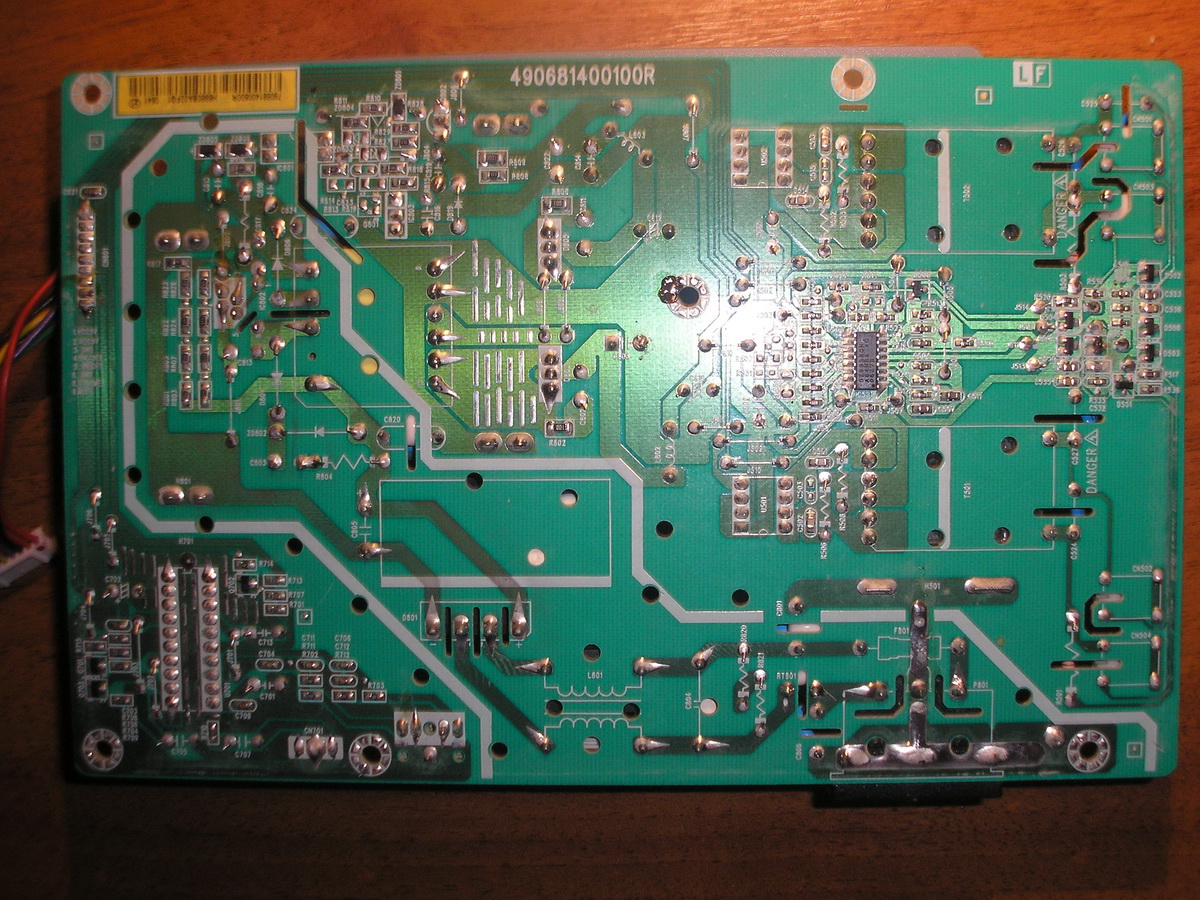

sonic2006
Сообщения: 29
Сообщение #10 От 24/03/2013 23:05 цитата
на плате этикетка 790681400600R H6860BAQ2FG1, и вытравлено 490681400100R, E131175 ILPI-020 REV:B 2006.07.19
измерения делаю цифровым тестером DT9502
ДОБАВЛЕНО 25/03/2013 00:23
на плате "управления" монитором есть двухцветный светодиод, который должен мигать или светится, но он никак не реагирует на подачу питания монитора, ни на нажатие кнопок (сам светодиод исправен, я проверил)
ДОБАВЛЕНО 25/03/2013 00:32
можно как нибудь отключить защиту инверторов, хочу запустить плату без ламп подсветки, если монитор запустится то заменю их на светодиодную ленту
