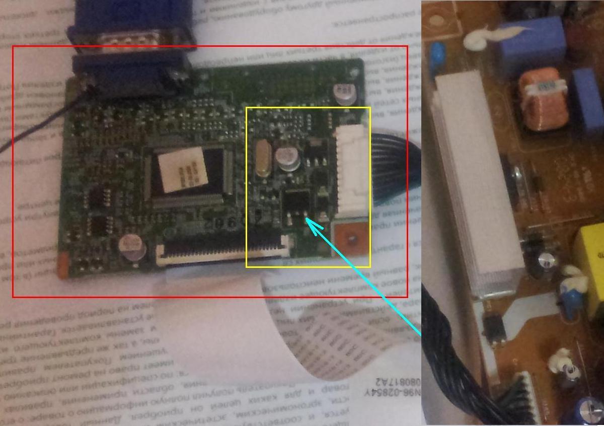

Omicoms
Сообщения: 13
Сообщение #10 От 15/12/2012 00:02 цитата
вот смотрите в красной области плата которая по всей видимости виновата, как на нее я направляю вентилятор от компа, мерцания прекращаются, на ней вроде греется все, и не так сильно, держать пальцем спокойно можно, а в желтой области вроде поточнее куда именно дую и мерцание прекращается... пробывал охлаждать детали поотдельности пальцем, толку нету, тыкался мыкался так и не могу понять, пробывал стучать, придавливать, ттолку нет, вроде контакт нормальный. кстати на 3й ноге полевика (голубая стрелка) напряжение после старта поднимается с 3,58 до 3,64 вольта и начинает мерцание. напряжение с нагревом меняется.
Еще. на эту платку идет напряжение 13вольт(так и должно) во время моргания(в сам момент) с 13вольт падает быстренько до 12,80в...может просто из за нагрузки.
Что скажите????
PS^ пробывал ставить кулер и собирать..., ну думаю с шумящим моником это смешно работать
  Ццц.jpg  148.15 КБ  Скачано: 421 раз(а)

Сообщение #12 От 15/12/2012 13:57 цитата
Omicoms писал:
Что же написано на этом "полевике"?
Omicoms
Сообщения: 13
Сообщение #13 От 15/12/2012 20:13 цитата
0829CG
000
888
zzz
