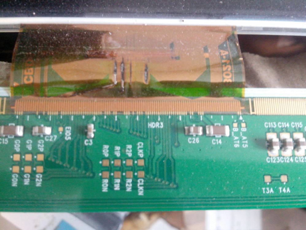

Борис Горбунков, я это тему смотрел,но не нашел что мне нужно?На счет CKV, STV,CKV дорожка с разъема на площадку подходит ,отводов больше никаких нет,а STV перерезать?
  IMG_20130115_011724.jpg  81.36 КБ  Скачано: 1134 раз(а)

Сообщение #6 От 06/04/2015 12:48 цитата
remontitor писал:
а на уши?

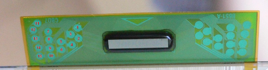

Сообщение #8 От 06/04/2015 13:16 цитата
ДОБАВЛЕНО 06/04/2015 14:17
отсюда
сюда

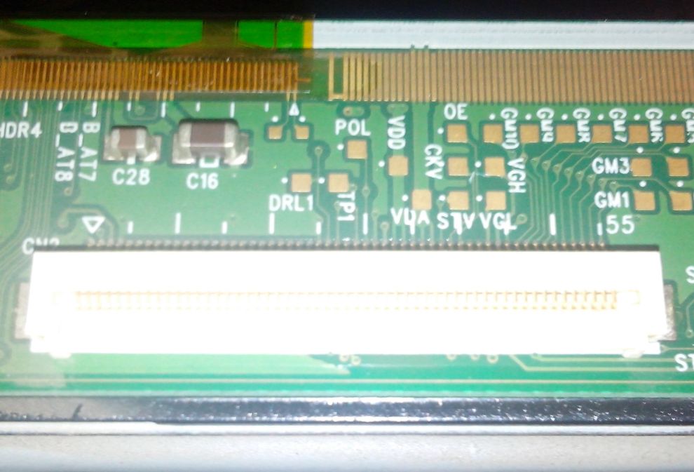

Между ушами ОЕ (8) и СKV(9) звоняться 78Ом (средний с верхним и нижним ухом),156Ом (верхний с нижним), STV совсем не звонится.С платой матрицы не один не звоняться.

Слабо верится. Повнимательнее. Дублировать STV и CKV тонким МГТФ с планки на верхнее ухо, внимательно, чтобы не попутать.

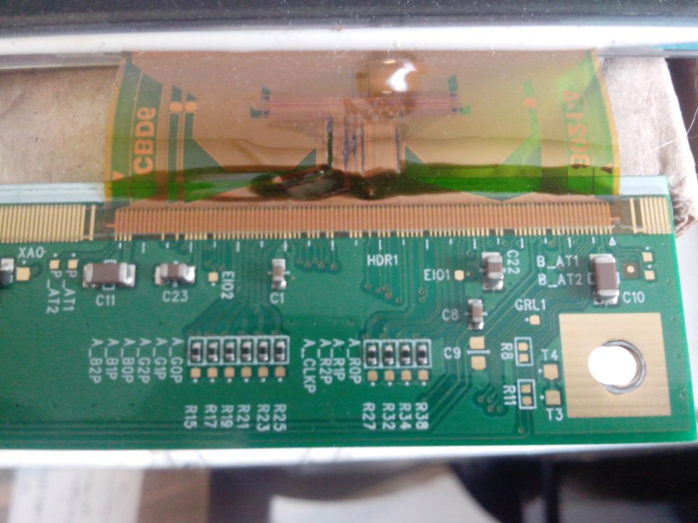

Не так написал,увидел основные шлейфы (с платы на стекло) горелые дорожки на двух из них.Паять смысла небыло.

Сообщение #19 От 07/04/2015 10:57 цитата
remontitor писал:
На какие точки платы идут?
remontitor
Сообщения: 693
remontitor
Сообщение #20 От 07/04/2015 11:33 цитата
вот фото:
  IMG_20130116_003915.jpg  92.81 КБ  Скачано: 1272 раз(а)
  IMG_20130116_003941.jpg  95.62 КБ  Скачано: 1062 раз(а)
