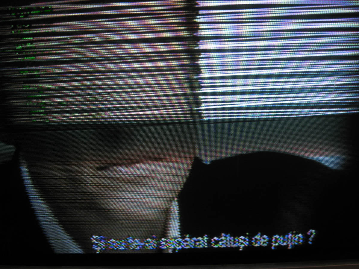

ТВ HAIER 21F3A-TА, шасcи похоже на Erisson 21F3.
Кинескоп: Panasonic A51LYZ095X91/J/D44.
Процессор: TDA9361BS/N2/5I
EEPROM: 24C08
УНЧ: AN7522N
БП FPS: KA5Q0765RT
Вертикальная развертка: TDA8357J
ТДКС: BSC 25-0283G, 20040415 (7)
СКВ: TEDE9-280A, 4410CT1B
Пришел в ремонт с проблемой:не ВКЛ горит предохранитель. Было завышено потребление по току ножки Vcc УНЧ, в канале питания +15В. Перегорал выпрямительный диод.
Заменил: УНЧ, диод выпрямительный VD306 =TR5GU41, и конденсатор 470*25V в канале 16,5В с ТДКС.
После ремонта пролежал 2 месяца, и при проверки и выдачи клиенту обнаружилось на кадре сверху полосы. Смотрите фото. Где искать причину?

Теперь кадровую чини.

Catani, Смахивает на обрыв 0,1-0,22мкф,а где,таки сам найдёшь подмигивание

По кадровой уже подсказали.Ремонт займёт 2 минуты времени. вопрос

Оборвался кондёр питания кадровой 470*25В стоящий по 3 ножке. Замена кондёра не дала результата. Могла выйти из строя TDA8357J?

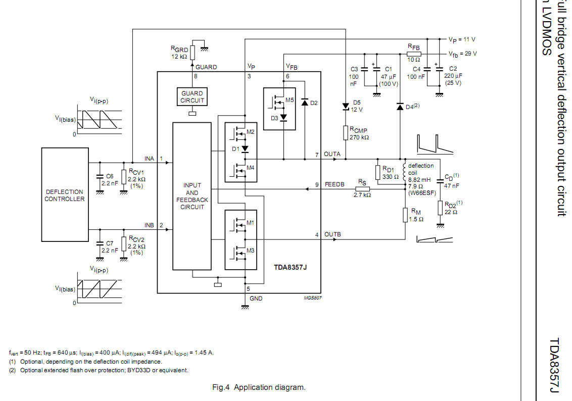

Возможно вы имели в виду "Цепь Цобеля-Буше", "компенсатор Буше" -выход с ТДКС +16,5В, через резистор, диод к конденсатору 470Мкф, который подает питание на 3 ножку кадровой? Эта цепь-целая. Схемы то на китайца нету.
Могла кадровая "зазвенеть", из-за того что кондёр по питанию кадровой, был в обрыве и не давал стабилизированное напряжение и как следствие спалил TDA?
Все конденсаторы запаяны, холодных паек нет. Конденсаторы проверял ESR приборчиком. БП выдает все напряжения. Какие именно измерения, по кадровой выложить?

Catani, ЦЦБ к питанию отношения не имеет - это цепочка подавления возбуждения на выходе. А ещё проверь здоровье резистора паралельно КОК.

Та схема что на http://elektrotanya.com/haier_15f6b,21f3a,21t6b.pdf/download.html , у меня есть и она не совпадает с железякой данного шасси. На схеме кадровая на LA7840. Цепочка " Цобеля-Буше" R444=4.7Om, C444=0.1mF. ?
У меня же в шасcи кадровая на TDA8357J. Для компенсации индуктивной составляющей импеданса применяется компенсатор"Цобеля-Буше" Cd=47nF, Rd=22oM (по схеме даташита). Проверил не в обрыве.
