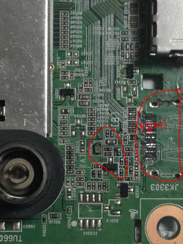

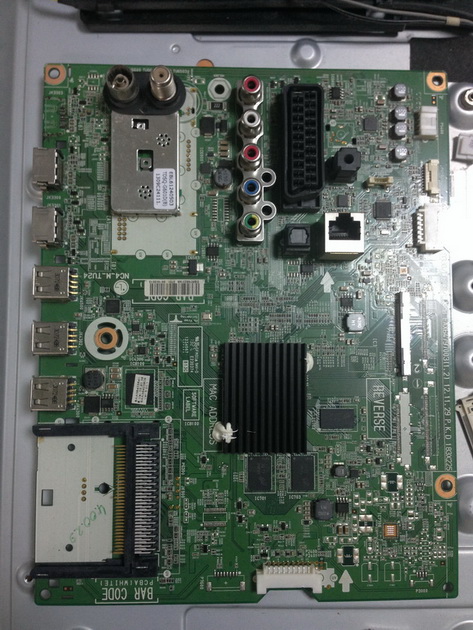

Такой вот аппарат LCD LG 32LN613V
Шасси - LD33B/LC33B/LE33B
Майн EAX64797003(1.2), EBR76823127
БП LGP32-13PL2, EAX54881301(1.6)
Матрица LC320DUE(SF)(U1)
Принесли с такой проблемой, выломали разъем HDMI, он провалился упал на плату управления, результат - не включается. Дежурка горит, с БП все напряжения в норме (3,5 В; 12 В; 24 В), при нажатии на кнопку включения, 3 раза мигает индикатор и тишина... Повреждений элементов визуально нет, есть лишь в местах падения разъема на плату пригорелость на конденсаторе, прикладываю фото ниже (обведены место где был разъем и место куда он упал). Может ли дело быть в прошивке или с чего начинать копать?
