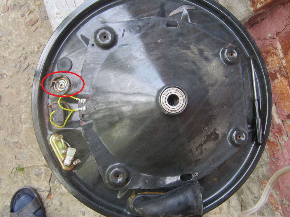

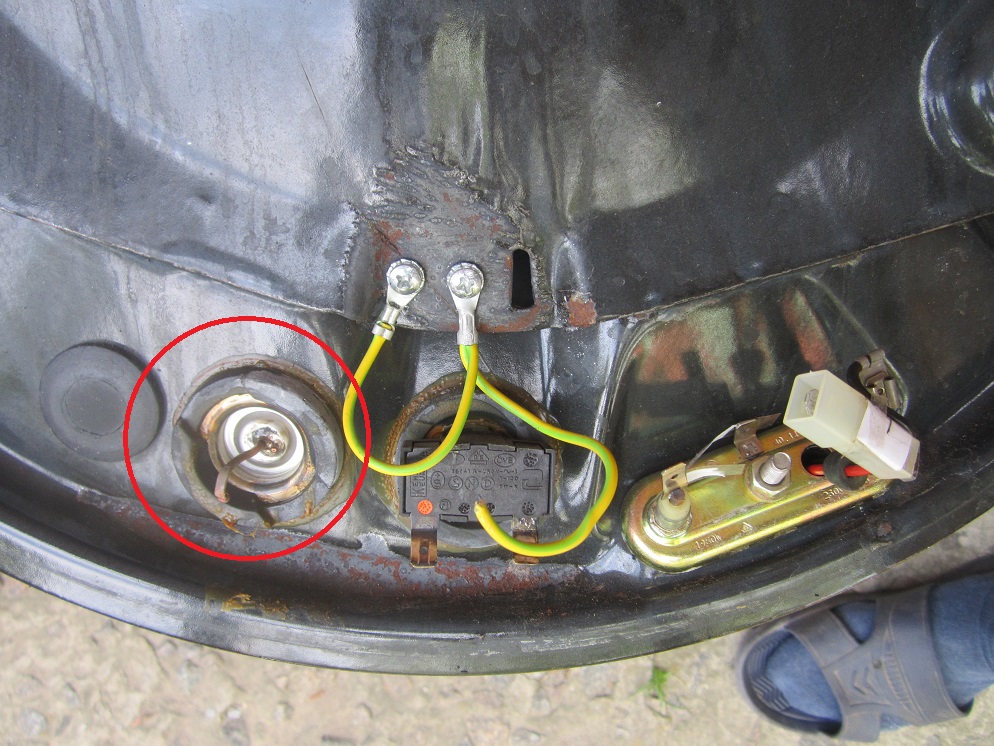

Нашел крестовину. Чтоб поставить ее на барабан потребовалось снять полностью заднюю крышку бака. А там провода. Ну я на каждый прицепил бирку чтобы не перепутать при последующем монтаже. А вот с одним датчиком непонятка произошла. Там две проволоки. Одна куском просто торчит, а другая вкруг нее обмотана и уходит дальше куда не видно вместе с другими проводами в связке. Я подумал что это термопара. Размотал. Оказывается торчащая проволока служит для фиксации другой проволоки. Ну делать нечего. дай, думаю, обломаю. а потом при сборке назад припаяю. Обломал. А это оказалась тонкая трубочка и из нее вытекла какая то остро пахнущая жидкость. Что это такое и как теперь с этим быть? Кто подскажет?

а мастера вызвать? Всё же дешевле будет
смех
вообще то через неё "заправляли"
остро пахнующей жидкостью
датчик
смех смех смех
