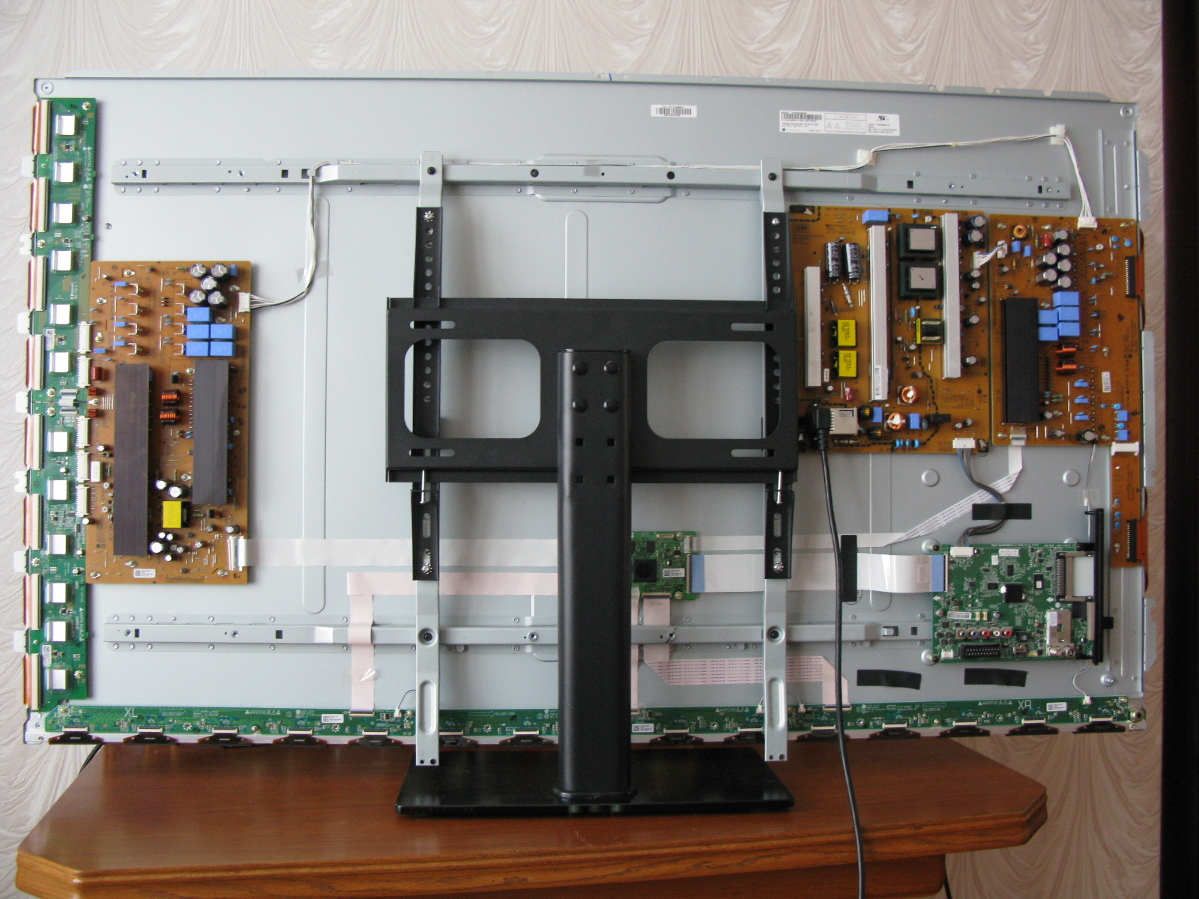

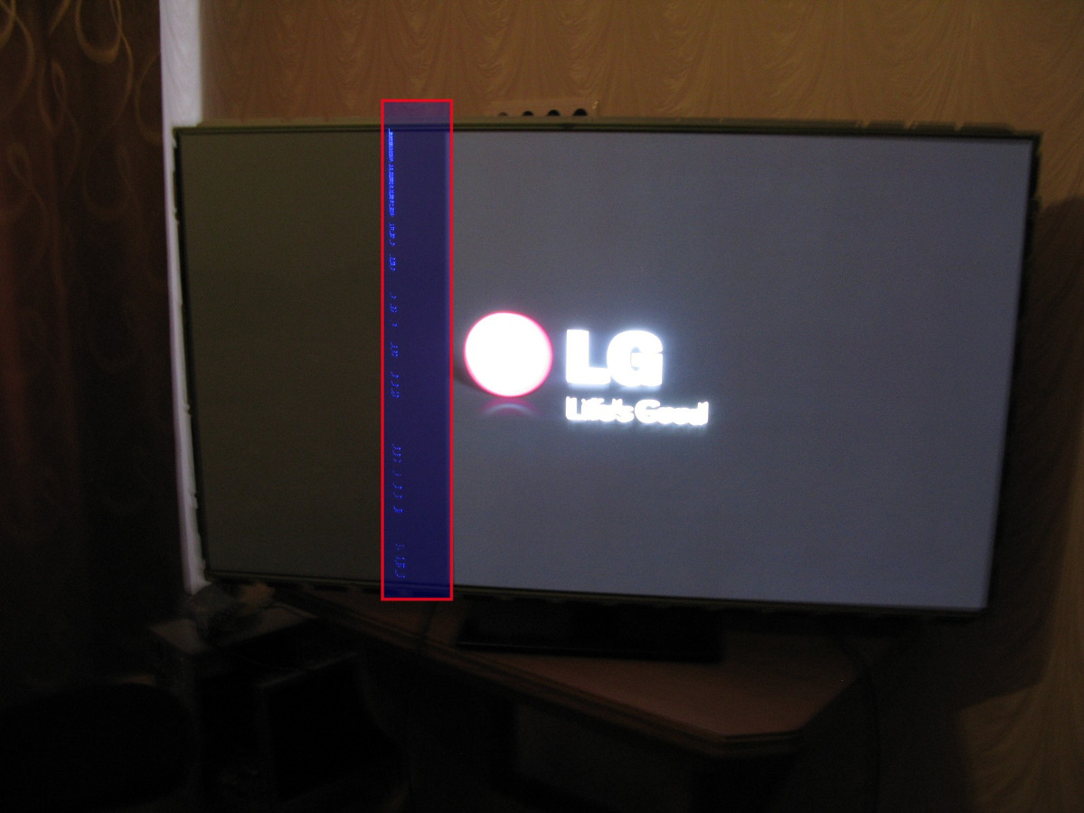

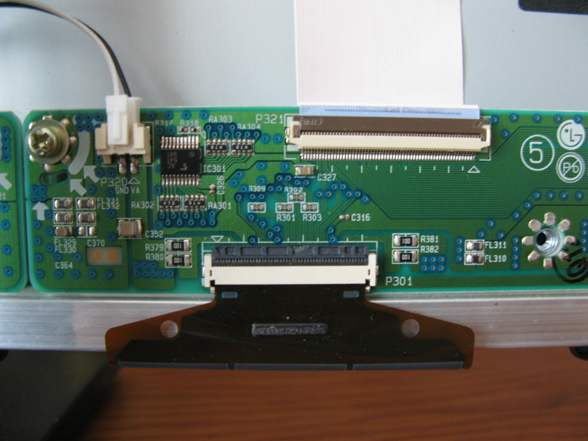

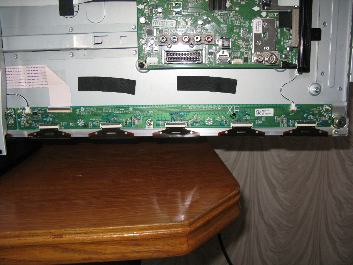

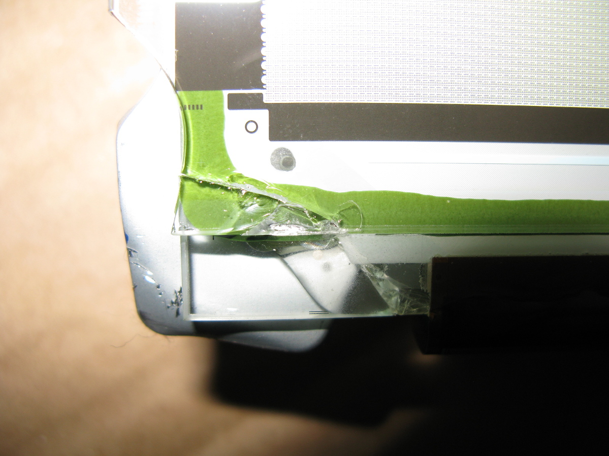

Предыстория. Знакомые попросили отремонтировать телевизор, ударенный при перевозке и полностью сломана плата Key/IR, отвечающая за включение/выключение/переключение как с пульта так и с кнопок ТВ. Телевизор включался, показывал нормальную картинку "LG Lifе is good!" и весь экран был работоспособен. При разборе обнаружил отколотый угол панели, который не отражался на работе телевизора. Для того чтобы извлечь плату Key/IR пришлось полностью разобрать весь телевизор. После разбора корпуса телевизора и отсоединения платы Key/IR включил ТВ, он показывал, как и прежде. Стоял включенным и спустя минут 10 появилась неподвижная вертикальная полоса шириной 8 см в районе левого (если смотреть сзади телевизора) нижнего шлейфа. Сначала подумал что плохо подсоединил шлейф, сделал несколько попыток, но полоса не исчезала. Аккуратно шевелил разъем этого шлейфа на плате XR и в районе панели, но никаких изменений не произошло. Также несколько раз переподключил шлейф с платы XR на Main, шевелил, реакции нет вообще. Вскоре сама по себе отключилась вся левая часть экрана. Потом пришла мысль что мог выйти из строя адресный драйвер в следствии перегрева, установленный на шлейфе т.к. все драйверы рядком по нижней кромке притягивались к панели металлическим уголком, служившим одновременно и радиатором. А уголок я устанавливать не стал, потом почувствовал что драйверы заметно нагреваются. Думаю что проблема не в панели. SMD обвязку, резистивные сборки, конденсаторы на XR плате прозвонил, дефектов не обнаружил. Подскажите пожалуйста:
1. Мог ли выйти из строя адресный драйвер в следствии перегрева?
2. Есть ли возможность диагностировать драйвера на шлейфе? И каким образом?
3. Как запустить автономный диагностический режим матрицы на этом ТВ?
4. Можно ли и как сделать временный переключатель вместо платы Key/IR?
Общий вид на ТВ сзади.

Возможно. Но за последние 25 лет я им уже дважды ремонтировал ПК, сгоревший электропривод к откатным воротам, принтер и ноутбук. Так что основания обратиться были. С современными телевизорами практически не знаком, а вот тех, ламповых отремонтировал в былые годы несколько десятков. И сейчас периодически приходится возвращать с того света импульсные БП, материнские платы ПК и прочую электронику. Но это все лирика.
Касательно открытой темы: панель удалось благополучно перевести в автономный тестовый режим. Медленно, но уверенно движемся к цели - не боги горшки обжигают.
