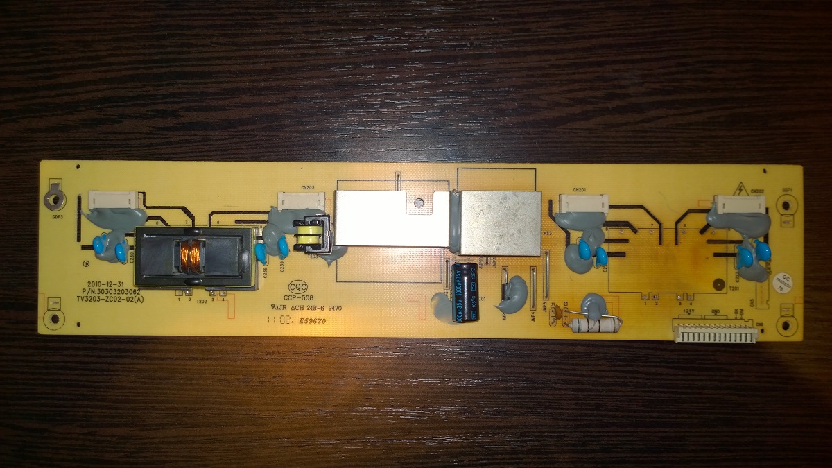

Сообщение #1 От 05/02/2014 21:18 цитата
блок питания: MLT666T
Майна: E214887
T-con: 31T10-T00 T315XW04V1
Flash: MX25L1605D
Инвертор: tv3203-zc02-02

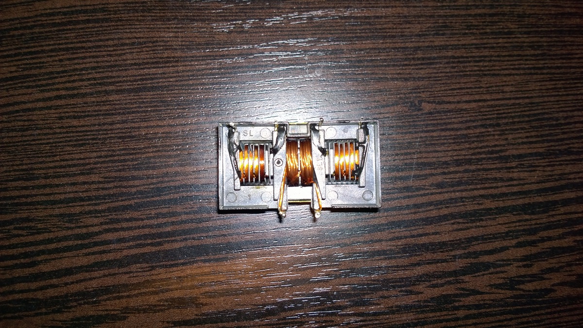

В общем поломка оказалась в инверторе, а именно сгорел один из трансформаторов (BCK-2286WH) на одной из обмоток, вместо 1.3КОм = 1.1KOм. Проблема в том, что сейчас я временно нахожусь в Ижевске и покупка такого-же трансформатора тут невозможна-нет в наличии. Заказывать-время не позволяет. Может есть аналоги какие или переделать из другого инвертора как-то можно. Есть у кого такой опыт?
трансформатор

Инвертор
 Размер файла:  298.62 КБ
 Просмотрено:  1379 раз(а)
Инвертор-реверс
 Размер файла:  382.88 КБ
 Просмотрено:  2354 раз(а)

А ты его перемотай.
Ingh
Сообщения: 1403
Ingh
Сообщение #3 От 05/02/2014 21:27 цитата
невозможна перемотка. С боку попала смола на обмотку, да и если бы смолы не было, не уверен, что смог-бы. недовольство, огорчение

Иван Зенин писал:
А ты его перемотай.
Иван, его не перемотать - нужен провод в высоковольтной изоляции. Такого ты не найдешь.
ДОБАВЛЕНО 06/02/2014 03:11
Ingh писал:
Да любой, такой же конструкции и похожими размерами подойдет. Самсунг, Шарп и пр.
Ставили, знаем. подмигивание

Nik_Al писал:
Коля, а чего его искать, этот же и намотать, витки по новому лягут, глядишь шить и не будет.

Ищу схему инвертора TV3203-ZC02-02(A)
Ищу схему инвертора TV3203-ZC02-02(A), выгорели детали......

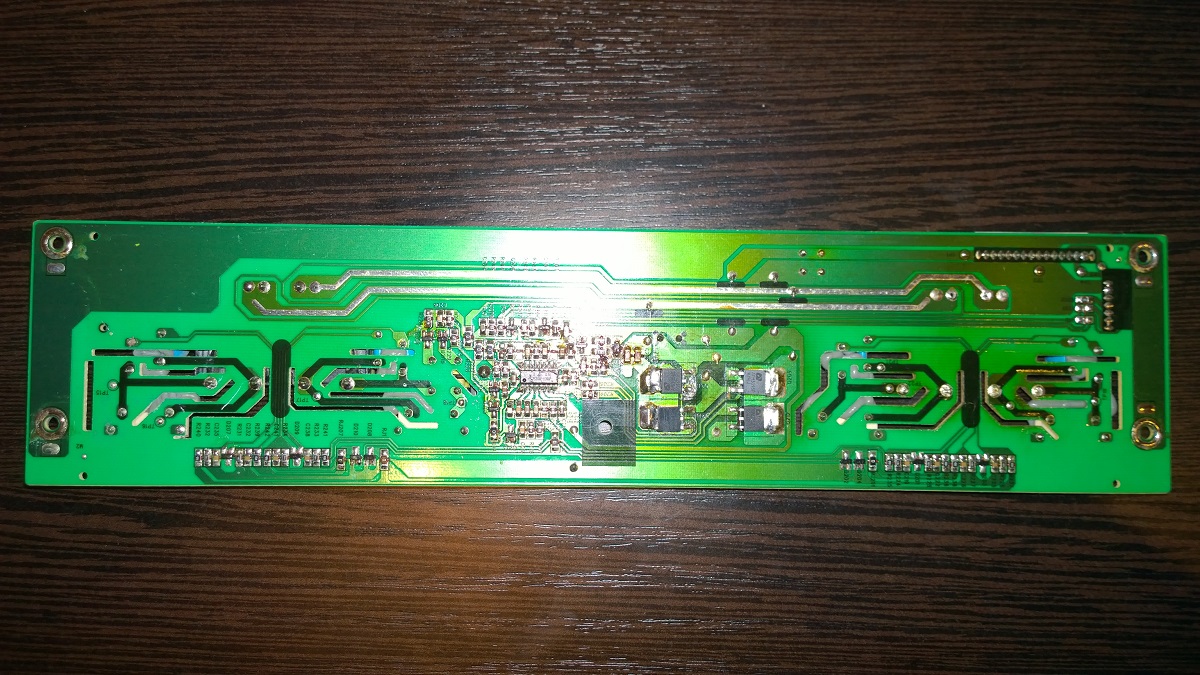

Сообщение #15 От 15/04/2014 10:50 цитата
У меня такой же инвертор вышел из строя, при включении какие то щелчки, помогите сделать
ДОБАВЛЕНО 15/04/2014 11:52
Так же сгорела дорожка, какой то умник припаял кондер к одному исходному усику, а второй контакт к железному корпусу
ДОБАВЛЕНО 15/04/2014 11:54
Не пойму в чем причина, помогите плизз

Инвертор: tv3203-zc02-02 Подскажите, пожалуйста, какие транзисторы стоят Q209, Q210, Q212 сгорели гады название невидно.
volan
Сообщение #17 От 04/07/2014 19:54 цитата
serkirv2 писал
Q209;210-APM54015P Q211;Q212-APM4010N

Инвертор TV3203-ZC02-02(A) транзисторы опознать
TV MYSTERY MTV3207W принесли с неисправным инвертором. Побывал в двух мастерских. отсутствуют транзисторы. Q212.Q209.Q210.Q211 знаю что там APM4010 и APM4015 были,но кто где стоял? Друзья выручайте. Блок питания сделал,остался инвертор. Фото прилагаю.За качество извиняюсь.
