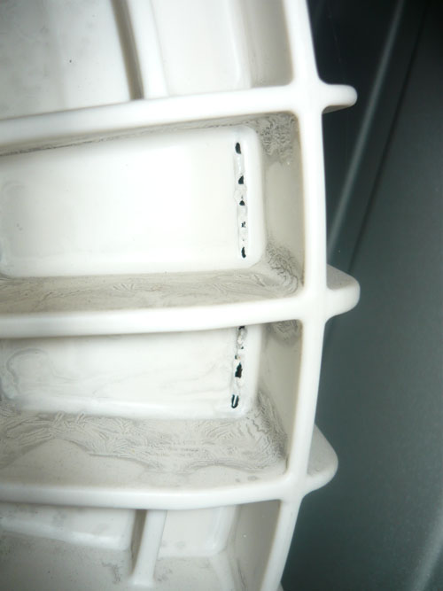

Открыл заднюю крышку и увидел откуда течет вода.По всему
кругу с задней стороны местами пропилен пластиковый бак.
Открыл фильтр а там несколько монет.
Вопрос к мастерам - бак меняется,он по моему спаян из двух половинок? Сколько стоит в Ростове?
Можно заклеить,если можно тогда чем ?

Так у тебя, поди, подшипникам совсем каюк.
Сообщения: 36069
Сообщение #4 От 25/11/2015 14:10 цитата
IREN, подшипники надо было вовремя менять. Теперь, после их замены конечно заварить можно, но лучше бак поменять целиком, хотя бы б.у., но не протертый. В Ростове мастера должны быть, ищи у них

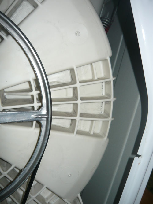

так порез сбоку а не снизу,IREN, нужна фотка общая бака что б шкив было видно
IREN
Сообщения: 21
Сообщение #6 От 25/11/2015 14:40 цитата
Порез сбоку,подшибники нормальные,фото сейчас добавлю

IREN, крестовине там каюк.

Сообщение #9 От 25/11/2015 15:51 цитата
Kaskad11 писал:
Как проверить крестовину?
Пробывал надовить барабан верх-низ,лево-право и прокручивал ничего не цепляет.
Чем можно заклеить или как заварить отверстия?

Бак в любом случае пилить, смотреть состояние крестовины и вала, менять сальник и подшипники, если крестовина не разрушилась, затем запаять обычным паяльником с кусочками этого же материала протертые места изнутри и снаружи и собрать, проверить на утечку...
Лучше отдать мастеру
