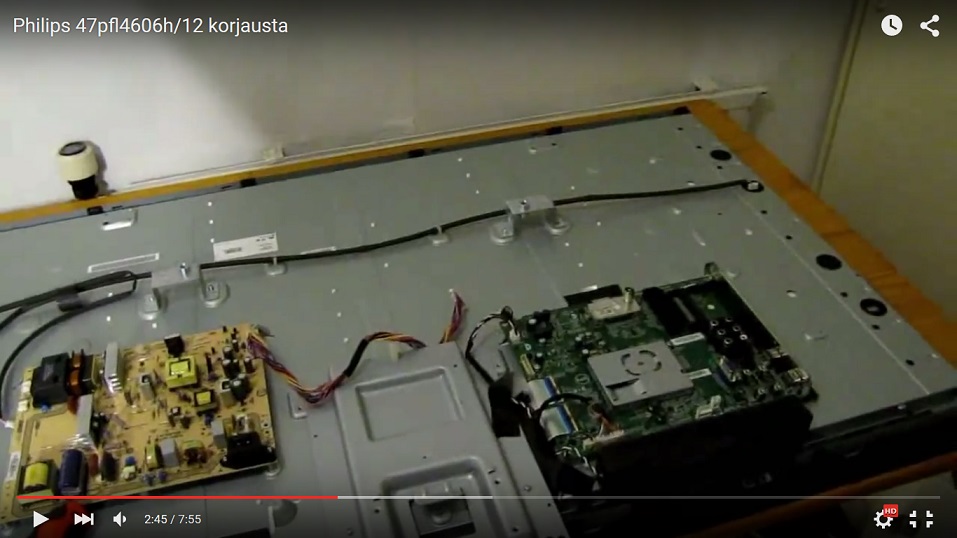

Доброе время суток
Подскажите пожалуйста, есть в наличии матрица
LC470WUE (SA)(A1) Made in Poland
Станет ли она на замену в телевизор Philips 47pfl4606h/12
Проверить возможности нет, но скорее всего там стоит матрица LC470WUH (SC)(B2)
Буду благодарен за аргументированный ответ. Не хотелось бы промахнуться с заменой матрицы.
Заранее спасибо

Сообщение #2 От 29/11/2015 10:15 цитата
Сказать тяжело, т.к. в телевизор установлена безтиконовая панель. Только сравнивать планки обеих панелей...

Сообщение #3 От 29/11/2015 15:21 цитата
Иван Зенин писал:
Безтиконовая?
Разве не он изображен на аттаче, что я прикрепляю?
Это скрин с видео разборки такого телевизора, вот ссылка:
youtube.com/watch?v=Lzzry5syGBI
Скрин с 2м45сек
P.S. Я не телемастер, я просто спрашиваю совета у людей в этом разбирающихся. Понимаю, что никто не скажет - да, точно можно, давай. Но, был бы благодарен за просто обсуждение основываясь не опыте специалистов. Вдруг кто сталкивался.

Сообщение #4 От 29/11/2015 15:24 цитата
И где там T-con?
