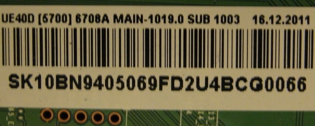

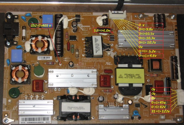

БП- PD46A1_BSM(BN44-00423A)
При включении в сеть телевизор никак не риагирует, не горить светодиод . На блоке питания слышны Очень тихии щелчки. во время етих Щелчков появляетса питания На шлейф MAIN и Матрице и сразу пропадает на MAINe А на матрице плавно падает при следущем щилчке подымаетса и падает и так покругу.. Интервал щелчков 3-6сек. При отключения шлейфа MAIN Матрица моргает..
Прозвонил диоды и транзисторы пробитых вроде нету..
