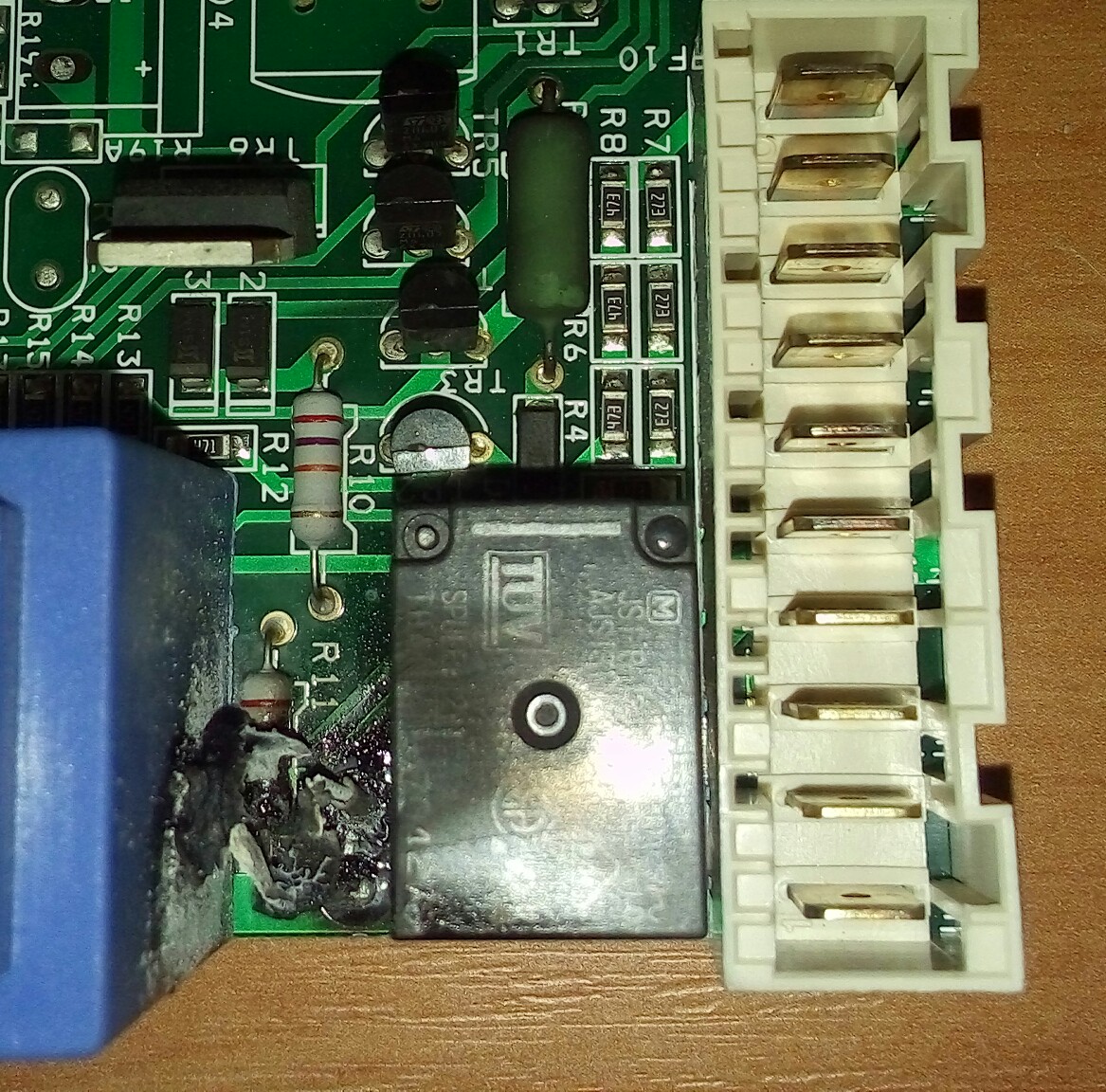

Не знаю что сгорело, я не разбираюсь в схемах.подскажите что за деталь и если можно марку?
Плата с Ardo FLS 85 S

Виталий Batuev, варистор. S10 K275.

Бессовестный Арбуз, спасибо.маркировку не знаешь?

Варистор, напряжение отсечки 275В. Не напутайте с маркировкой, у варисторов её два вида - по напряжению отсечки и по квалификационному напряжению, поставите "ближайший номинал" с маркировкой 271 - обязательно бабахнет.
Сгорел он совсем, одни ноги остались.
Проблема в том, что если его просто убрать из схемы, то при нормальном входном напряжении схема будет работать.
Если вы туда вообще полезли - значит схема уже не работает и одним варистором тут не обойдёшься, и, поскольку в схемах вы не разбираетесь - понадобится человек, который в них разбирается. Крайне желательно, чтобы он именно стиралками занимался, т.к. "ясамэлектронщик" из другой сферы может привести плату к неремонтопригодному виду.

В чем нарушение то?объясните пожалуйста

Я бы поставил FNR 10K431

Бессовестный Арбуз, так то без этого варистора машинка работала, просто запошок стоял ужасный.получаеться этот варистор как защита стоит? Он сгорел то после вчерашнего КЗ на щите

Виталий Batuev, я вынужден ставить то, что водится в ближайших магазинах. А Вы уж лучше для начала поищите оригинал. Он вот так выглядит: http://ru.aliexpress.com/item/Samples-free-charge-but-consignee-pay-the-freight-Free-shipping-EPCOS-Metal-Oxide-Varistors-S10K-series/397925298.html?detailNewVersion=2
ДОБАВЛЕНО 13/12/2015 18:39
Я бы сам хотел точно узнать, для чего он там стоит. А то у меня только догадки имеются...
