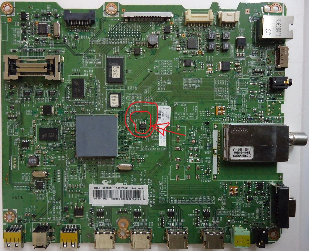

Помогити определить память, пришла без микросхемы???????????
vadim99
Сообщения: 92
Сообщение #1 От 14/02/2016 00:30 цитата
Maim bn94-05225w пришла без памяти (микросхемы). Помогити определить или дайти схему??????????????????????????????????????????????????????
 Размер файла:  400.11 КБ
 Просмотрено:  279 раз(а)
victorx
Сообщения: 2116
Сообщение #2 От 14/02/2016 06:19 цитата
если eeprom cтавь по более ,24с64(ноги 1.2.3.4.7на земле )например,найди прошивку и узнаешь точно
