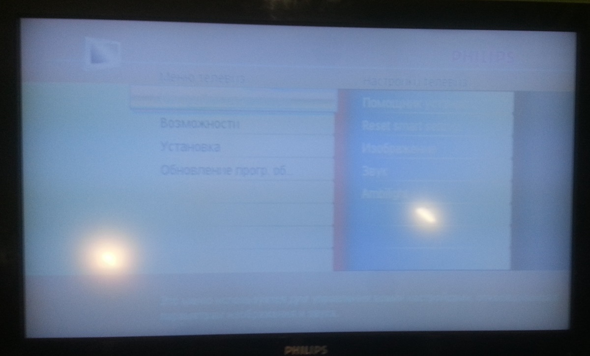

philips 37pfl7603d/10 еле видно изображение
Т-соn 37T04C05
Материнская плата eh 836.7 pl5.a 5036958 s 313926857829 121502
Блок питания 2722 171 00584 REV:00 F
Работал работал и сдох))))
Всё просмотрел, видимых дефектов нет, блок питания все напряжения выдает.

Борис Горбунков, Имеется в виду это решение с заменой AS15-F?
http://monitor.espec.ws/section31/topic188159.html

Заменил AS15-F правда нашел только AS15-HF, но по документатции одно и то же))
всё заработало
