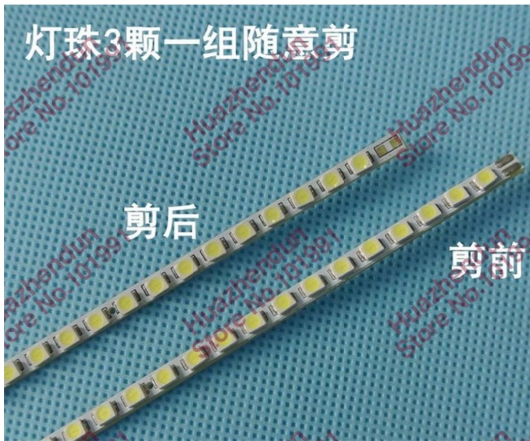

Я так понял, что придется снимать матрицу, или как минимум снимать "корыто" с лампами.
Удалить лампы с креплениями, и разместьть что-то типа этого :
Или этого:

Только в моем случае планирую такие ленты. Их будет 24, по 2 шт. в одном горизонтальном ряду, 12 рядов.
ДОБАВЛЕНО 24/02/2016 22:40
Пока остается открытым вопрос о внутреннем размере корыта по горизонтали. Под него нужно заказывать 2 ленты, каждую размером в пол корыта.

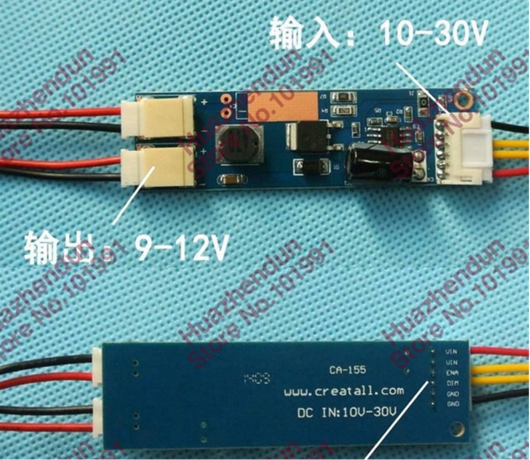

И еще:
1 Куда подсоединять инверторы этих ламп? Чтобы остались регулировки яркости и подсветки. У них 2 крайние провода - питание от 9 до 30 В, один желтый - вход. Второй желтый - отключение ленты.
2. Есть ли у телевизора защита от перегоревших ламп? Если есть - как ее "обойти"?
3. Есть ли возможность (режим) проверки подключенных ламп/лент (в корыте, без панели)?

Частично ответы получил из спецификации LED панели. На ней же и инверторы. Правда, схемы инверторов нет, но есть распиновка разъемов.
V470H1 - L02
Там есть внутренний горизонтальный размер корыта 1042мм.
На Али можно выбрать полосы LED подсветки 530/520мм. Ставить по 2 ленты в один горизонтальный ряд. Видимо, внутренние концы придется чуть развести. Но думаю, на подсветке это не должно сказаться.
ДОБАВЛЕНО 27/02/2016 18:09
Подсоединять инвертор Led лент думаю к этому разъему инвертора панели
Питание инвертора ленты на 1-5 и 6-10. Dim - к 11. ENA - к 14.
