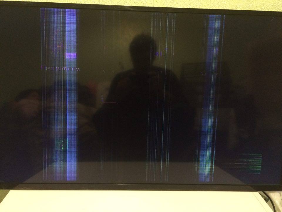

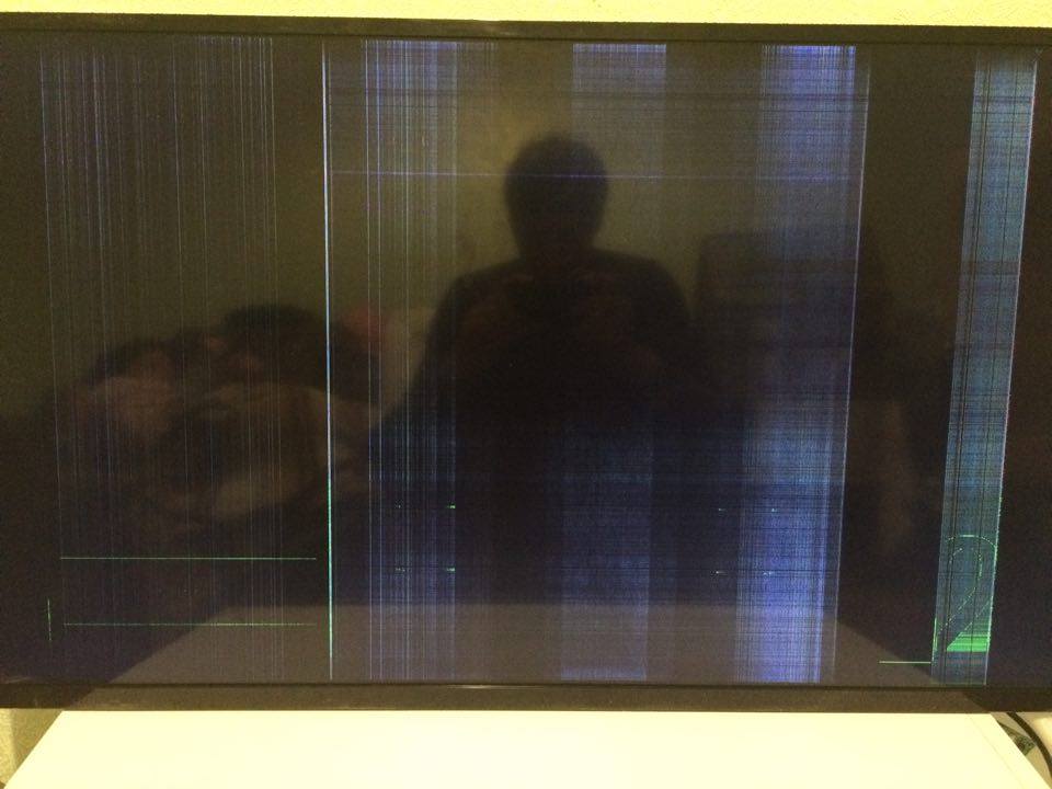

Суть проблемы такова: При включении сразу бросает полосы по матрице, иногда проявляется изображение очень плохого качества. Плавно затухает и появляется все опять. Питание соответствует на плате.
Плата питания 715G5194-P01-w02-002s.
Основная плата 715G155-M1B-002-005K/
ДОБАВЛЕНО 15/04/2016 23:13
Да, шлейф продувал и прозванивал, все нормально.
  12992749_1036487679758511_1854159249_n.jpg  50.61 КБ  Скачано: 493 раз(а)
  12992801_1036487733091839_176200808_n.jpg  52.94 КБ  Скачано: 442 раз(а)
  12992993_1036487666425179_1404646913_n.jpg  58.6 КБ  Скачано: 452 раз(а)

Похоже стеклу кирдык.

на втором фото в правом верхнем углу черное что торчит-мне попадалось от удара прокладка выскакивала

матрас улетел. Идет на запчасти. тему закрываю.
