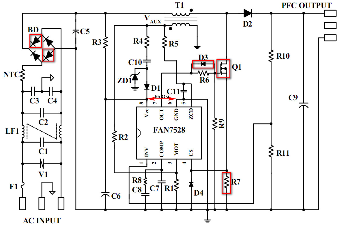

Добрый день ув. Коллеги. Пришел на ремонт такой же Адаптер PA-1900-24. Вскрытие и прозвонка показали, что пробит в короткую 2 диода в диодовом мосту(D050), малоомные резистоты R014 (0,18Ом); R051 (0,1 Ом) у истоков силовых полевиков, сам полевик в цепи PFC Q001 (2SK3561) диод шоттки (1N5819), идущий с затвора на 7 ногу (OUT) ШИМ-ки (FAN7528) и наконец сама ШИМ-ка эта FAN7528 выпаянная, как то подозрительно звонится между собой 7-ой(OUT) и 6-ой(GND) ногой в режиме Омметра 65 Ом в обе стороны. Схема из даташит FAN7528, на фото обвел красным детальки, что погорели, чтоб было понятно о чем идет (позиционные номера не соответствуют с моими естественно). Все погоревшие детали нашел кроме FAN7528, могу поставить, но боюсь сгоревшая ШИМ-ка опять вынесет полевик или транзистор от которого сама питается.
Вопрос:
1. Можно ли проверить саму ШИМ-ку, еще не ставя полевики, а поставить (два встречно-параллельно соединенных) светодиода на точки "затвор" и "исток" снятого полевика?
2. Как еще проверить работоспособность FAN7528 не имея осциллографа, чтоб не спалить остальное?
