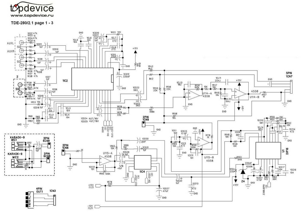

Добрый день! Попала в руки данная акустика! Сначала при её включении и подачи аудио сигнала ни чего не происходило (хотя трансформатор выдавал заявленные напряжения двухполярное по 11 Вольт). При осмотре выяснилось. что не замыкаются контакты в реле 2JZX1 ("защита от щелчка"). Причиной оказались пробитый транзистор 2Q8 и конденсатор 2СD7. После замены появился шум в динамиках, хотя к входу AUX ни чего не подключено. После замеров оказалось, что на вход микросхем усилителей уже приходит откуда-то около 2 Вольт постоянного напряжения! Также есть постоянное напряжение на входе и на выходе предусилителя UTC4558 и на выходе микросхемы 1IC2 (SC7313S), которая управляется микроконтроллером SyncMOS89C51. Как определить какой из контроллеров не рабочий или может вообще дело не в них? Любой помощи буду рад! Схемы есть!

Возбуд или кирдык тда'шкам, на выходе что?

footballer.85, Этт чё за "опус"? Где адекватные замеры, анализ? На основании выше сказанного мы должны в угадайку поиграть?
ПРАВИЛА РАЗДЕЛА!
Осилишь, поговорим, завтра будет на той же стадии - тема уедет по адресу.
= После замеров оказалось, что на вход микросхем усилителей уже приходит откуда-то около 2 Вольт постоянного напряжения! Также есть постоянное напряжение на входе и на выходе предусилителя UTC4558 и на выходе микросхемы 1IC2 (SC7313S)=
Какая же "каша" у тебя в голове, иди в инет и изучай, что такое постоянное и переменное напряжение и как работает аудиоаппаратура, тут ни кто в учителя не нанимался.
Хочешь ремонтировать, обзаведись приборами, носом тыкать в неисправные детали никто не будет.
