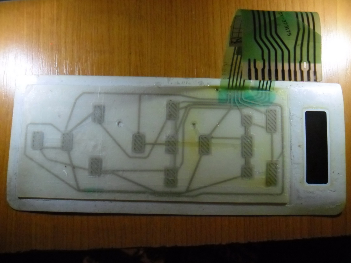

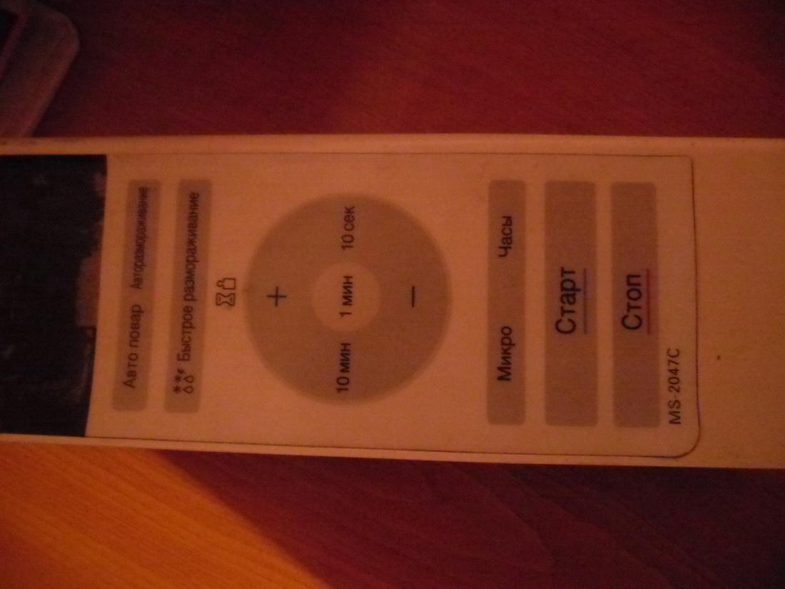

Ремонт клавиатуры LG MS-2047C
Помогите добрым советом по ремонту пленочной клавиатуры микроволновки LG MS-2047C . Проблема простая - работает только две кнопки. Стоп, и кнопка +.Определил по сигналу излучателя. Соответственно печку нельзя включить.О ремонте таких клавиатур , написано много. Голова идет обертом.Но какой же способ лучше? Конечно не считая замены .

Микрокнопки и проводки....Хорошо подходят от айфонов кнопки включения или от нтс.Не одна сотня клавиатур уже отремонтирована таким макаром

Я примерно в этом же году переделывал свою одноразовую LG - просто поставил клаву от ардуины за 15 грывень, типа такой http://www.kosmodrom.com.ua/el.php?name=MATRIX-KEYPAD4X4,
и распечатал на принтере новую "морду". Иногда советую пожилим людям делать так-же, но они почему то предпочитают паять 100500 проводков.
А по поводу мастеров - мне долго родители доказывали, что им СЦ так починил микроволновку, а не они сами колхозили - вывев отдельный совковый микропереключатель на остановку. Я снял весь этот колхоз и просто заменил все микрики на плате (там многоразовая микроволновка от нашего родного Electrolux классно! )
Сейчас хочу на работе по фану переделать механическую микроволновку, коллега притянул плату управления от LG, но без клавы. Вы глядит совсем не так как моя, зато плата такая-же, просто кнопки на морде перепутаны. Файл со семой у меня не скачивается https://archive.espec.ws/section1/file33935.html
Ну ничего, благодаря фотографиям Filiuk сейчас быстренько состыкую с Arduino клавой и распечатаю новую морду. Скорее всего будет совпадать с моей домашней, т.к. 99% одноразовых микроволновок LG это одна и та же схема, но с разным дизайном корпуса и расположения кнопок смех
