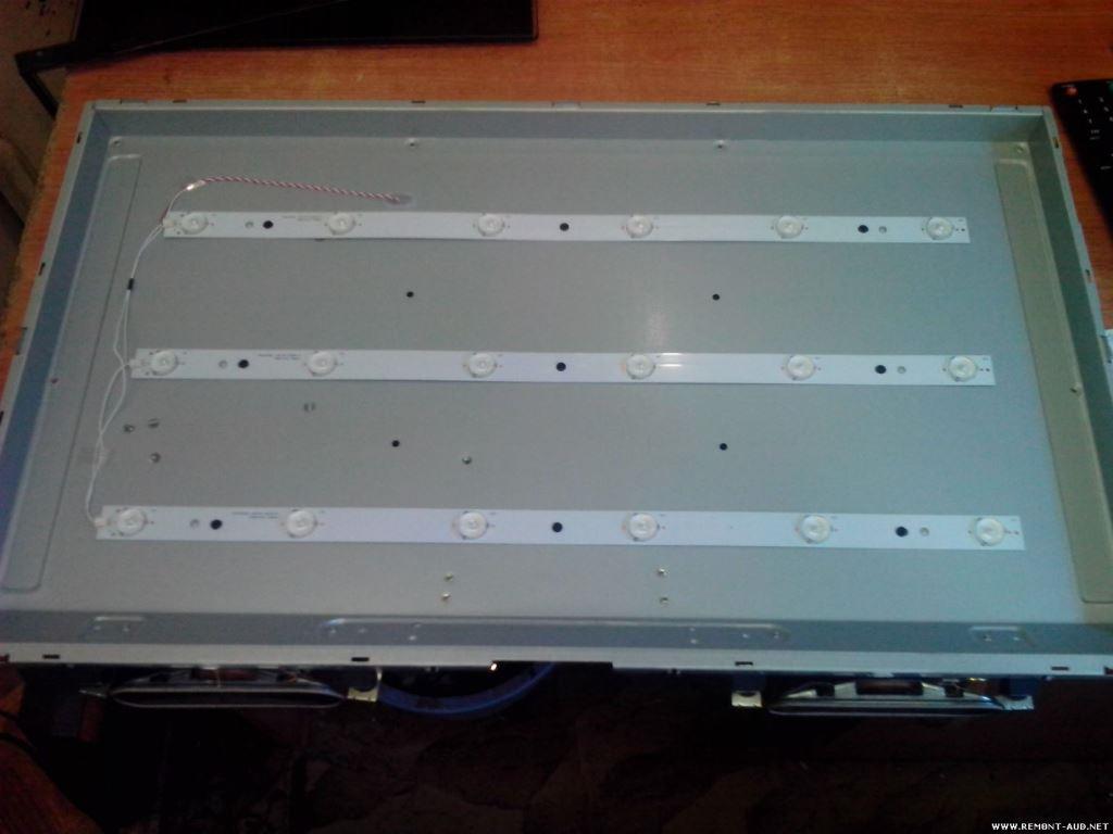

Сообщение #4 От 09/06/2016 11:49 цитата
боюсь и новые диоды погорят, замерил напряжение питания 60в , ток 295Ма . ВСЕ В НОРМЕ, ПЕРЕПАЯЛ СГОРЕВШИЙ ДИОД , ЧЕРЕЗ 30-60 МИНУТ ЕЩЕ ОДИН СГОРЕЛ НА ДРУГОЙ ПЛАНКЕ, ПЕРЕПАЯЛ , ЧЕРЕЗ НЕСКОЛОЬКО ВКЛЮЧЕНИЙ СРАЗУ ТРИ ВЫЛЕТЕЛИ НА РАЗНЫХ ПЛАНКАХ!!!

krugen писал:
поздравляю..., но и инвертор и БП - надо смотреть вам.
vovar
Сообщения: 3254
vovar
Сообщение #6 От 09/06/2016 13:14 цитата
krugen, Перепаивай диоды и в LED DRV в холодном конце стринг у токового датчика увеличивай сопротивление. Как я помню раза в 3-4 надо увеличивать. Там подберёшь сам экспериментально. Снижай ток процентов на 20-25 и диоды больше гореть не будут.

vovar писал:
до меня мастер делал на месяц хватило ремонта, он как раз в разрыв минуса по питанию стрингов впаял резистор на 3 Ома , как видите не надолго хватило

krugen писал:
vovar писал:
пипец.., а мысль не приходила, что БП в разнос идёт. и надо в первичке поменять кондёр по обвязке ?
ДОБАВЛЕНО 09/06/2016 14:54
и светики - не более чем на 3.25 вольт питание на каждый - чтоб жили.

Сообщение #16 От 09/06/2016 15:06 цитата
kylikovy писал:
krugen писал:
vovar писал:
если б все было так просто, все давно прозвонил ESR ом , кондеры отличные , думаю проблема в том что диоды я поставил не совсем те, они с лыжи , сходятся по размеру и напряжеинию питания но потребление тока меньше примерно на 25%
вот такие поставил http://monitor.espec.ws/move.php?url=http://www.mnogozip.ru/catalog/matritsy/lamp/6916L-1439A/

krugen
скажу я вам так - их тут ххх туча.
я пользуюсь для проверки - цифровой и старой цешкой Ц4342 к примеру.
Эта цещка - зажигает светик - потом беру планки и смотрю схожесть по свечению. Сплюну три раза - но не ворачивались. И резал кусок линейки и подгонял. Но в БП ёмкость менял в обвязке первички.
Дохнут они - когда клиент не соблюдает яркость экрана. Порой глянешь- и ху...шь -извращенцы
