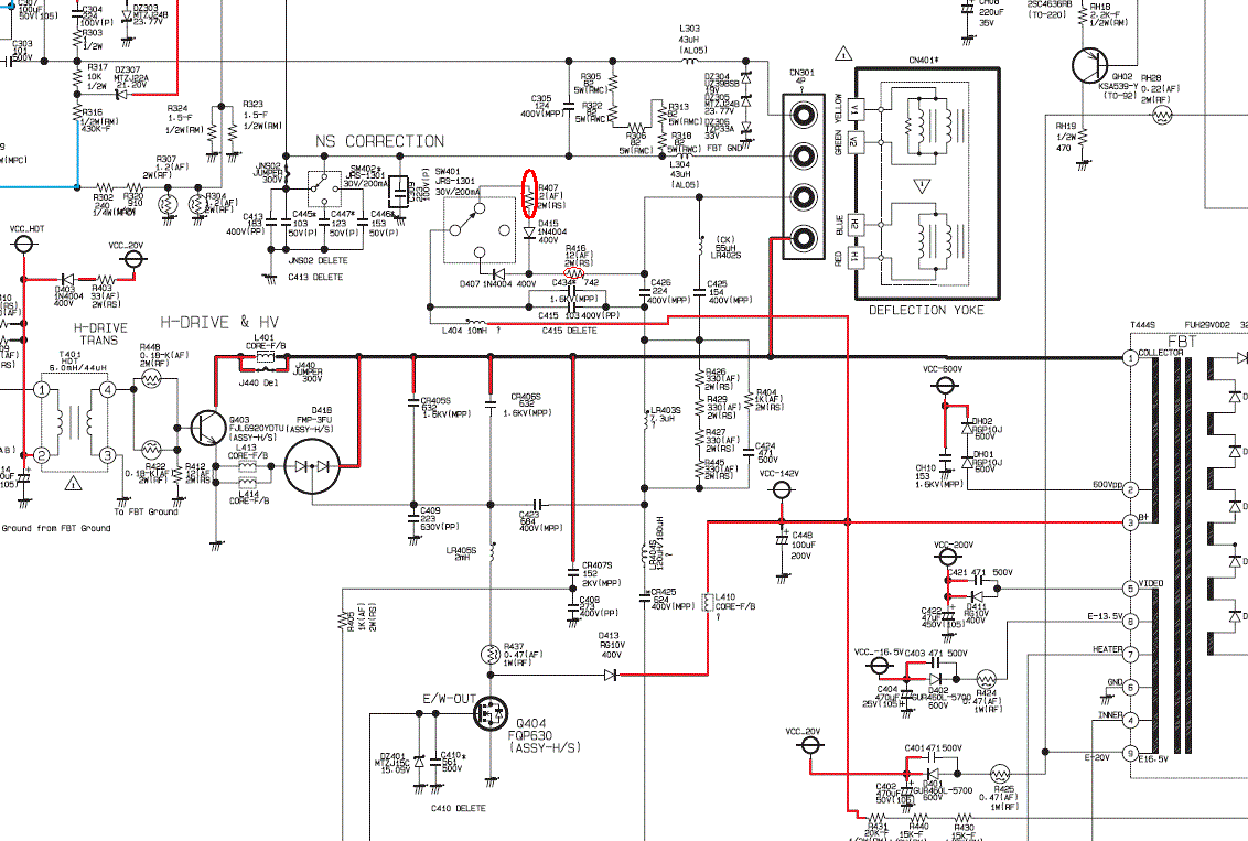

Телевизор САМСУНГ 32Z31SSQ.
Сгорел НОТ J6920.
После детальной проверки появилось подозрение на межвитковое замыкание в строчных катушках ОС.
Замер показал 0,9 Ома и 0,26 мГ.
Это норма?

шасси s62b.
СОСТАВ ШАССИ:
Main - AA41-01148C
Micom - SDA5550M
Memory - 24WC16L
SMPS - STR-X6750
TR Chopper - 53B-135NY AA26-00200B
Vertical - LA7845
Sound - TDA7297
Tuner - AA40-00130А TMQZ2-401A
Tuner - AA40-00132А TMQZ2-410A
Tube - A68QFZ893X002
FBT -
HOT - J6920A
RGB Amp - TDA6111Q
При включении пытается запуститься, пиликнет и в защиту.
Транзистор НОТ поменял.
В разрыв В+ (выдаетс БП+138в) ставлю лампу 60 Вт, горит в пол накала.
Сильно греются резисторы R407 и R416
Конденсаторы С425 и С426 в норме.
А вся обмазка вокруг ОС потресканная, в нескольких местах отвалились куски.

wws63 писал:
Сгорел НОТ J6920.
Это норма?
Для стогерцовой осы это норма.
Если есть сомнения насчет осы-что мешает другую подкинуть для проверки?

виктор-теледоктор писал:
wws63 писал:
Сгорел НОТ J6920.
Это норма?
Подтверждаю.
