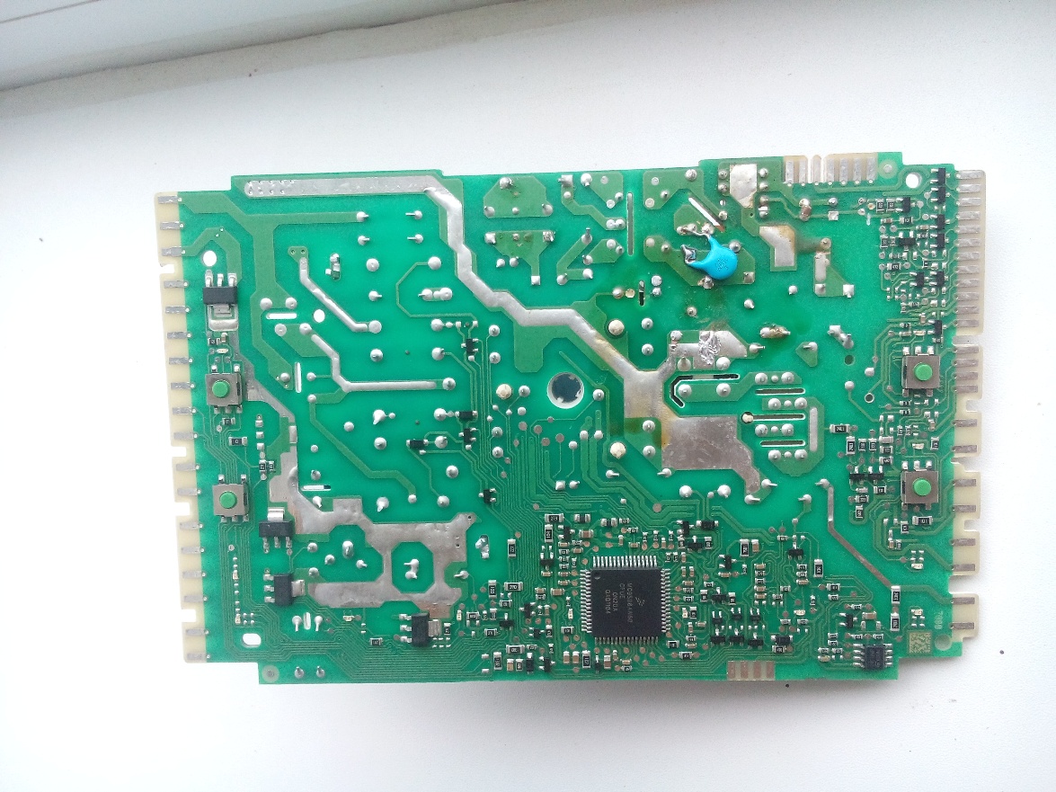

Плата называется whirlpool l2158,

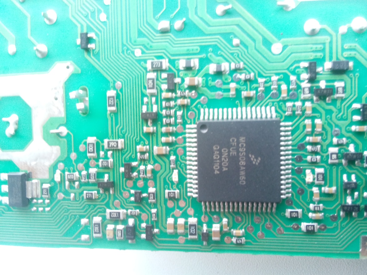

проц на ней

сдохла питание
ДОБАВЛЕНО 09/08/2016 13:14

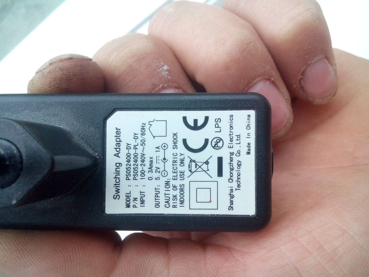

заказывать микросхему долго, а достать не возможно потому что живу далеко от города. И попался мне блок питания на 5V 1A
ДОБАВЛЕНО 09/08/2016 13:29
в нем была микросхема CP1001PN. Datasheet я на нее не нашел а на внешний вид похожа и распиновка почти одинакова . Решил ее поставить . Резистор R020 установил на 10 Ом, диод D006 установил FR107, в место стабилитрона DZ06 установил резистор на 120 кОм и параллельно к нему припаял конденсатор 102 ,

Включил в сеть , запускается и начинает моргать . Нашел проблему, пуск по стандартной схеме не подходит , решил поставит оптопару с того же блока откуда снял микросхему CP1001PN. Обрезал дорожки к которым шел запуск . Убрал конденсатора C024 .
