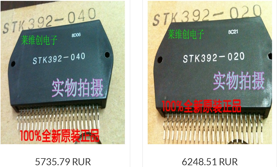

Сообщение #16 От 02/10/2016 10:01 цитата
как вам ценник? голливудская улыбка
   2016-9-27_19-4-8.38.jpg  210.57 КБ  Скачано: 404 раз(а)
Евгений373
Сообщения: 4087
Евгений373
Сообщение #17 От 02/10/2016 11:43 цитата
piiton, конечно это уже захлёст, можно и подешевле найти, ну а что тебя смущает? Такие аппараты покупались далеко не бедными людьми.

piiton
Сообщения: 32
piiton
Сообщение #19 От 02/10/2016 13:02 цитата
Евгений373, по дешевле и за 300р имеются, но они же фуфловые, покупались они согласен не бедными, но на сегодняшний момент,это мамонт! и вымрет он очень скоро. кто вкладывается в такие покупки?
ДОБАВЛЕНО 02/10/2016 13:05
Borek, глянул, видел и с полсотни других, ставили их этой партии B3H25 за 519р, и как они работают?
