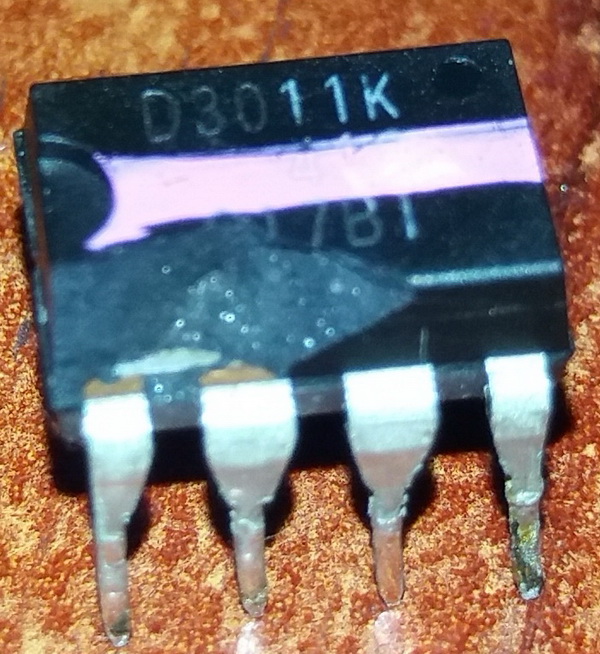

Шасси L55G4P_EHS BN44-00742A. При нажатии кнопки включения нет никакой реакции. При замере напряжений блока питания все напряжения отсутствуют, в том числе и напряжение дежурного режима +5в. При осмотре была найдена сгоревшая микросхема дежурного режима и диод или стабилитрон в её обвязке по 1 ноге. Помогите плиз, определить именно тип этого диода или стабилитрона. В инете ничего не нашел.Снимки деталей прилагаются.
Это то, что нужно определить
  20160927_132634.jpg  173.17 КБ  Скачано: 244 раз(а)

https://www.fairchildsemi.com/datasheets/SS/SS15.pdf
