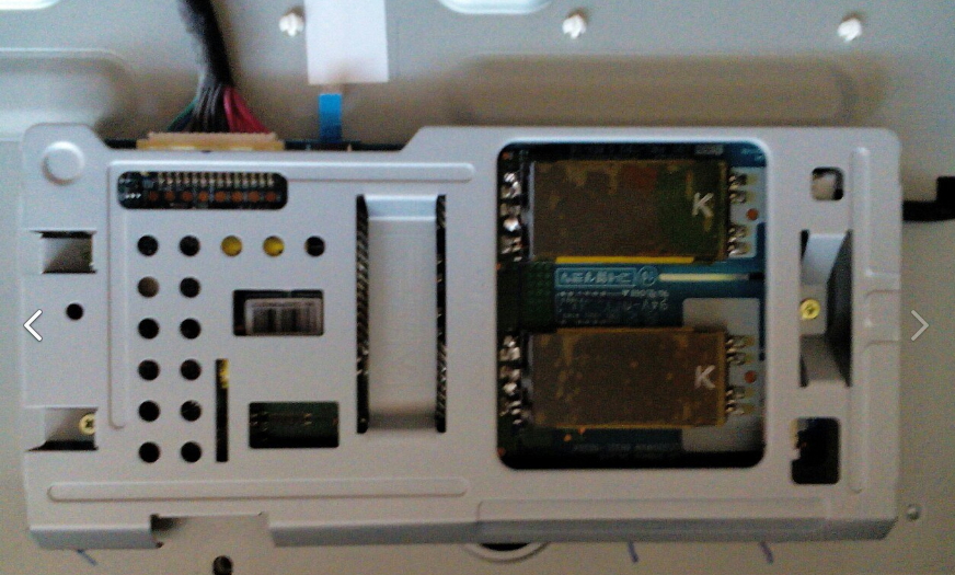

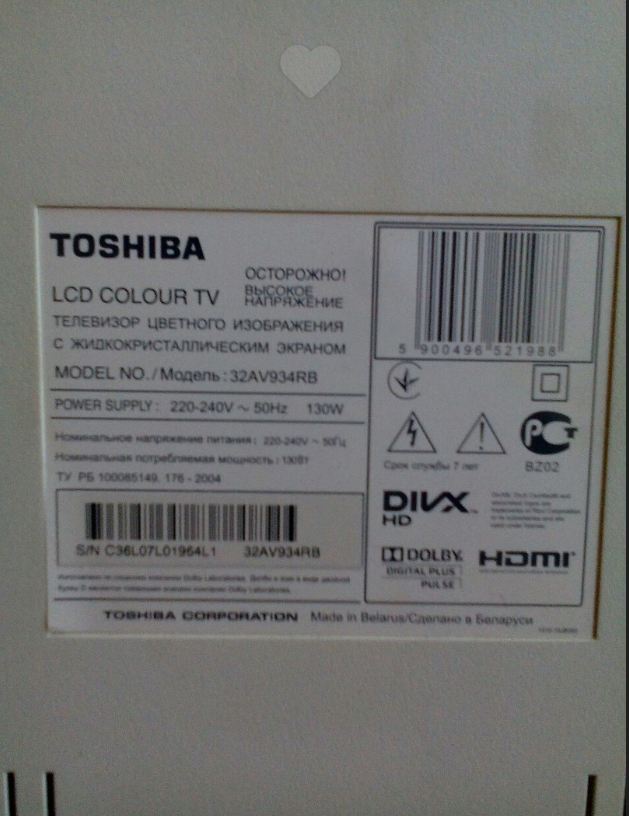

Добрый день. Телевизор 32AV934RB. Неисправность проявляется практически сразу после включения а именно: Самостоятельное включение меню, движение по меню (причем может и хаотично), иногда самостоятельное переключение или изменение громкости. Причем четкой однотипной неисправности нет. Иногда пол дня может нормально работать а иногда просмотр вообще не возможен неисправность повторяется каждые 10 -15 сек. Пробывал: Обесточивал ПДУ, снимал шлейф от модуля ИК приемника внутри ТВ, перепрошивал прошивку с офсайта, рассматривал под лупой все платы и модули в ТВ (визуальных неисправностей или горелых деталей не выявил). В чем может быть проблема, в какую сторону копать? Спасибо!

| микрики отпаять попробовать,прозвонка не чего не даст |

joneb1983
Хотел заодно спросить что за элементы изображены, для чего?
