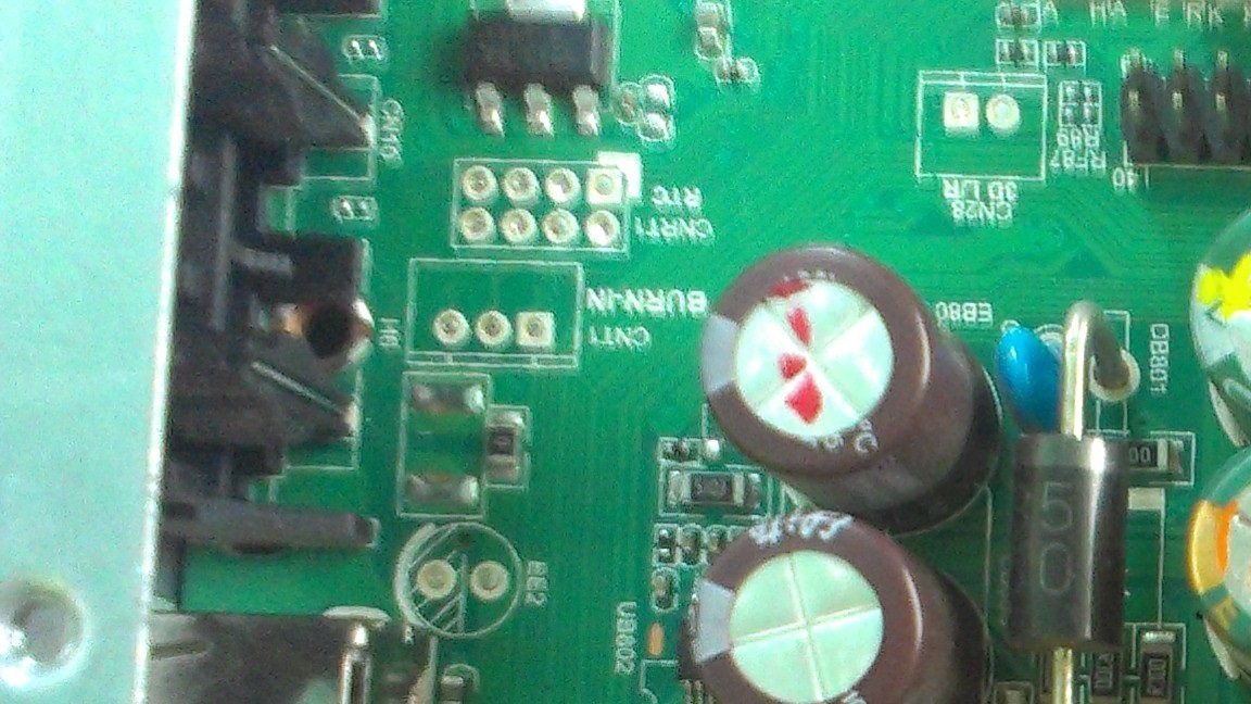

Ребята нужна помощь.В общем купил телевизор гарантия прошла перегорели светодиоды лед подсветки телевизор UNITRON ULED-4239 в общем название не о чем схемы нет . На выходе при старте 82 вольта потом напр падает до 30 вольт .Планка подсветки имеет 5 групп по 15 светодиодов размером 4014.Сначала запаял на планку 3014 3в 0.1 w перегорели через час потом заказал 4014 0.2w 3в 100ma 4 дня отработали
Игорь 82
Сообщение #7 От 01/11/2016 21:33 цитата
вот фото может что посоветуете.
 Размер файла:  249.4 КБ
 Просмотрено:  256 раз(а)
Игорь 82
Сообщение #8 От 01/11/2016 21:56 цитата
Что не так?

Все так, а хоть один диод живой есть? Не подумал что диод может быть и 6 вольт!!!
