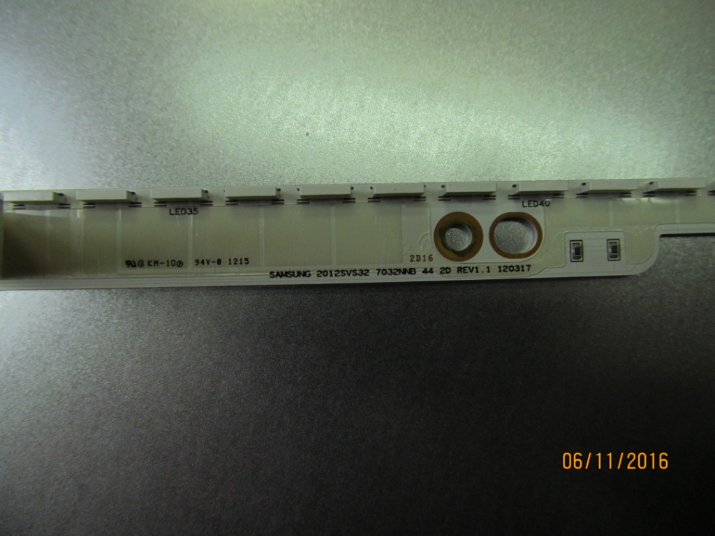

Нужна планка подсветки на SAMSUNG UE32ES6727U, на планке SAMSUNG 2012SVS32 7032NNB 44 2D REV1.1 120317.
Панель LE320CSM-C2

| Поменяй светодиоды. Я у китайцев на Али беру, доставка 2 недели, как перепаять если хочешь напишу. Кстати ссылку на магазин то же могу кинуть. |
alex-al
| Светодиоды какие, 3-х вольтовые или 6-ти? |
Riter
| alex-al,Такие еще не менял, надо попробовать, в основном шли пуговицы. Светодиоды стоят 6 вольт. сгорели 22 шт.(там их 44 шт. поделены на группы по 22 шт.) Буду очень признателен за ссылку на магазин и как их перепаять. Паяльная станция, и ик станция имеются. |
alex-al
Хотел переместиться в личку, ну ладно пусть будет тут, если модераторы сочтут нужным пусть перенесут в технофлейм, разговор то как раз для этого раздела форума.
Ссылка на магазин https://ru.aliexpress.com/store/936602 все светодиоды какие мне нужны для ремонта я сейчас беру здесь, пока ещё не было чтобы я не нашел у них то что мне надо..
У меня ИК станции нет, поэтому подойдёт ли она для этого не знаю, термовоздушка точно не пойдёт, я сначала термовоздушкой и пробовал перепаять прогревает алюминиевую подложку слабо, даже на минимальной подаче воздуха светодиоды сдувает, штук 15 я таким образом убил, падают и плавятся. Нашел у себя тэн в алюминиевой болванке 10х5 см включил через ЛАТР и вот тогда всё и получилось.
В общем суть в том что берём старый утюг, крепим подошвой кверху, температуру подбираем ЛАТРОМ или через простейший регулятор, настраиваем по термопаре в комплекте тестера чтобы была на границе плавления припоя или на 5-10 градусов выше, ложим планку на носик прогретого утюга и греем участок с демонтируемыми светодиодами, более 3-4 в месте нагрева не должно быть, планку можно угробить.
Флюс приветствуется в умеренных количествах, без избытка. Ну а далее смотришь как припой поплыл пинцетом снимаешь светодиоды. После демонтажа промываем планку от флюса, наносим паяльную пасту и в путь, У меня когда я до всего этого доходил нормальной паяльной пасты не было а была только полузасохшая на дне картриджа поэтому я готовил места под светодиоды просто нанося немного легкоплавкого припоя паяльником до образования небольших бугорков. Так же как и при демонтаже ложим планку участком куда будем паять светодиоды на предварительно прогретый утюг и как припой расплавится ставим на контактные площадки светодиоды по одному, контакты светодиодов лучше смазать флюсом. Светодиод прогревается и встаёт на место под действием сил поверхностного натяжения, если встал неровно поправляем зубочисткой. Операции по демонтажу и монтажу делаем за один подход продвигая планку по разогретой поверхности чтобы не насиловать планку перегревом, в итоге планку греем только два раза демонтаж и монтаж. И снова промываем от флюса. ВСЁ
PS Температуру нагревателя подбирай экспериментально так чтобы диэлектрическая подложка между алюминием и контактами не пожелтела и не начала разрушаться а то мне пришлось на филипс с торцовой подсветкой планку заказывать новую по причине того что диэлектрическая основа начала трескаться и отслаиваться от алюминия. правда то был уже третий ремонт той планки и быть может она своё уже отработала, не знаю пока мала статистика.
Светодиоды советую поменять все чтоб избежать повтора или если клиент не захочет оплачивать замену всех светодиодов предупредить что через какое то время могут выйти из строя оставшиеся.
Припой или паяльная паста легкоплавкие но не сплав Розе или Вуда ибо уж больно хрупкие и легкоплавкие.
Вроде всё, что неясно пиши. |
