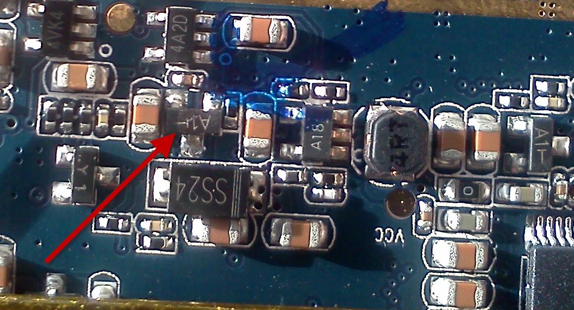

Помогите определить транзистор. На планшете сгорел, после того как я перепутал полярность на зарядке. В мастерских не берут в ремонт, вот сам и пытаюсь найти. Сказали, если найду, перепаяют.
Фото платы.

TE
Сообщения: 10199
Сообщение #5 От 28/03/2012 00:28 цитата
За два дня мог бы правильно тему оформить. Будем ждать, планшет у тебя сгорел.
Справочник по SMD-компонентам тебе в руки

Так что, для вопроса надо было тему новую создавать? Чтоб узнать какую штучку аналогичную мне впаять можно? Просто у меня привычка с соседних сайтов, темы со словами "помогите пожалуйста!" не приветствуются и удаляются, тем более я в электронике вообще никакой. Поэтому я нашел тему с похожей проблемой и задал вопрос. А вопрос был простой, на фото деталька. которую мне нужно определить, чтоб можно было заменить. Или аналогичную поставить. Просто ни одна мастерская в городе не берет мой планшет в ремонт. Телефонисты не берут, говорят что это не телефон. Компьютерщики тоже не берут, говорят это не компьютер, и у них нет таких запчастей. Вот и лежит он у меня мертвый уже несколько дней, и ни кто мне помочь не может, ни в интернете, ни СЦ. Сказали, правда, в одной мастерской по ремонту телевизоров, если я найду детальку сам, мне ее перепаяют за 50 рублей, но в ремонт не возьмут. Размеры детальки SOT23, этоя точно узнал, пока в инете шарил. Хоть что то узнал. Я нашел кучу деталей с маркировкой А1, и все они абсолютно разные. В основном это двойные диоды (data shit). Мне бы аналогичную найти русского производства, не продают у нас импортные.

Я уже три справочника себе скачал, две книги, и один в виде программки. В них я и нашел, что с маркировкой А1 много деталек. Я не пойму что за значек после маркировки А1. Если это перевернутая буква Т, то с такой маркировкой детали не подходят по типу корпуса. Если это значек фирмы производителя, то такого тоже нет в книжке, хотя все обозначения производителей пересмотрел.

Сов.аналога не встречал.2 шт.КД522-Аноды вместе-Катоды врось(влево вправо).Впаять тебе может и впаяют,а,кто отвечать будет? АС Пушкин?

wapirat, не выяснив назначения элемента, невозможно дать однозначный ответ, а ты даже полную маркировку не написал. Что после A1 на фото не разобрать. По коду это могут быть как транзисторы так и диоды. Есть уверенность что именно он неисправен? Заменой одного этого элемента ремонт пожалуй не закончится. Но дело твое, попробуй найти транзистор Si2301DS или AO3401.

Уверенность есть, так как мне прозвонили в компьтерной мастерской, указали на неисправность, сказали что таких деталей нет и отдали обратно. Он треснутый, поэтому и не видно маркировки. Точнее её видно, и там ничего особенного нет. На фото справа точно такой же целый, с такой же маркировкой. Стоит он в цепи управления питанием на планшетном ПК. Сгорел, потому что я перепутал полярность на заряднике.

ПИПЕЦ!!!На фото справа вообще стоит А18. wapirat!Либо все дураки,либо,у тебя лыжи не едут!
ДОБАВЛЕНО 28/03/2012 13:57
Ты улавливаешь разницу между А1 и А18.Книголюб ты наш.

На фото справа, около края фотографии. Вроде фото то не большое.
ДОБАВЛЕНО 28/03/2012 15:22
Мне в мастерской сказали, Найдешь, заменим, и будем дальше искать если не заработает. Причина отказа отсутствие детали. Не встречали они таких в компьютерах. Сказали, дальше проверять, пока не заменить, нет смысла. Короче понятно. Можно выкинуть планшет. Зачем мучить великих мыслителей. Можно было сразу коротко и ясно ответить, что невозможно определить деталь без схемы и её назначения. Я бы не мучил ни себя ни вас.

wapirat, не надо судить по действиям одного человека всех остальных, Лично я говорил, что не выяснив назначения компонента, нельзя однозначно определить его тип. Считаю, замена одной детали может не помочь. Могу повторить ещё раз. Дал два типа транзистора с маркировкой А1. Чего ещё хотите? Могу ещё диоды дать с такой маркировкой, но в сообщении упоминался только транзистор.
