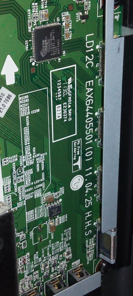

На прошлой неделе купил неисправный телевизор LG 42LW5700-TA.AAUYLH. В телевизоре не исправна материнская плата. Проверял заменой на исправную плату. Питания на борту платы в норме. Похоже на то, что слетела прошивка или отпал проц.

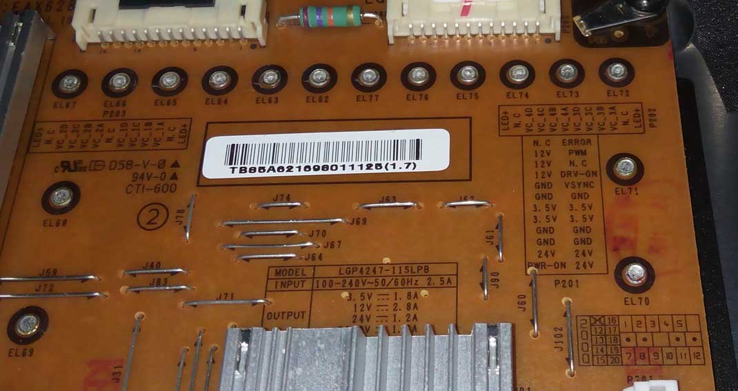

Состав телевизора приведен на фотографиях. Материнка LD12C EAX64405501(0) 11.04.25 H.H.S баркоды наклеек есть на фотографиях. Блок питания и тайм контроллер тоже на фотографиях.
На сайте aliexpress я нашёл несколько материнок забив в поиске на их сайте EAX64405501(0). Там выдаётся несколько результатов с моим парт номером и вместе с моим появляется вот этот,- EAX63686303 (3), но все платы для телевизоров 42LW7200 и 55LW7200. Таких телевизоров как 42LW7200 я нигде не нашёл. На фото с двумя антенными входами- китайская плата с сайта.
Как это объяснить? Какой модуль мне нужно выбрать?

EAX это партномер текстолита, а что конкретно на него распаяно надо смотреть на стикерах.

Не вижу, что написано на китайском стикере, а на моём написано EBT61532501- вот это и есть парт намбер. Я сейчас, купил такую мамку на ебее, у нас в австралии. Надеюсь, что не дохлую.
