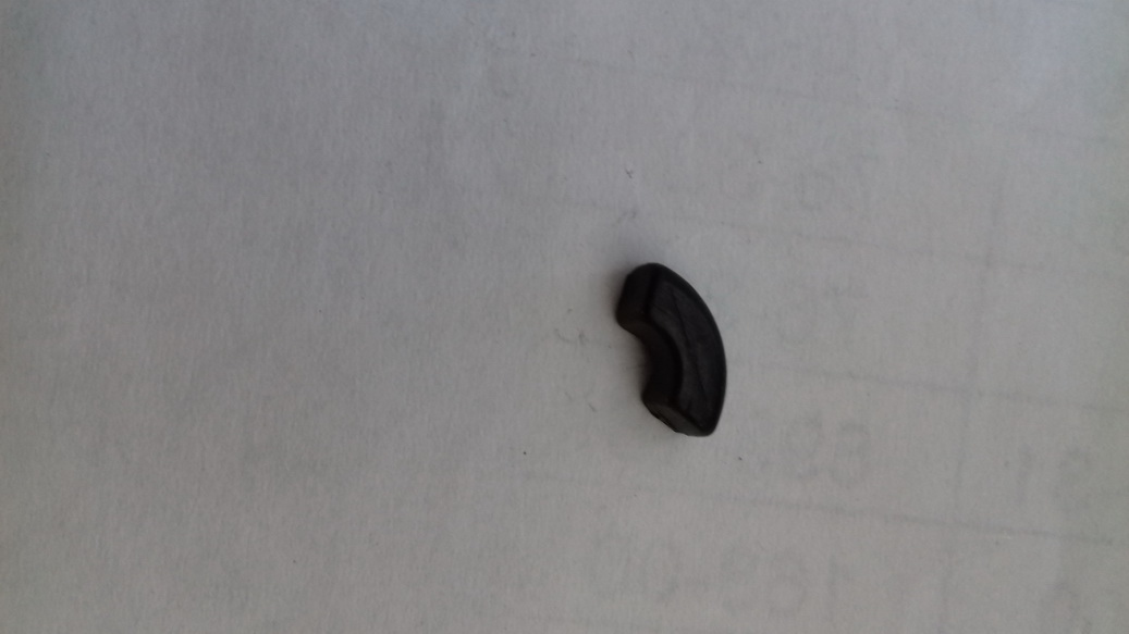

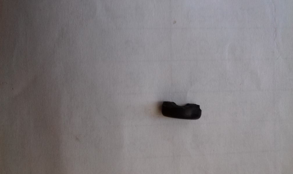

Мелиор, Всё про ту самую. Второй снимок-это то,что осталось от целой.Рвёт на пополам.
  20170207_103539.jpg 1.jpg  97.94 КБ  Скачано: 243 раз(а)
  20170207_103600.jpg 2.jpg  102 КБ  Скачано: 227 раз(а)
