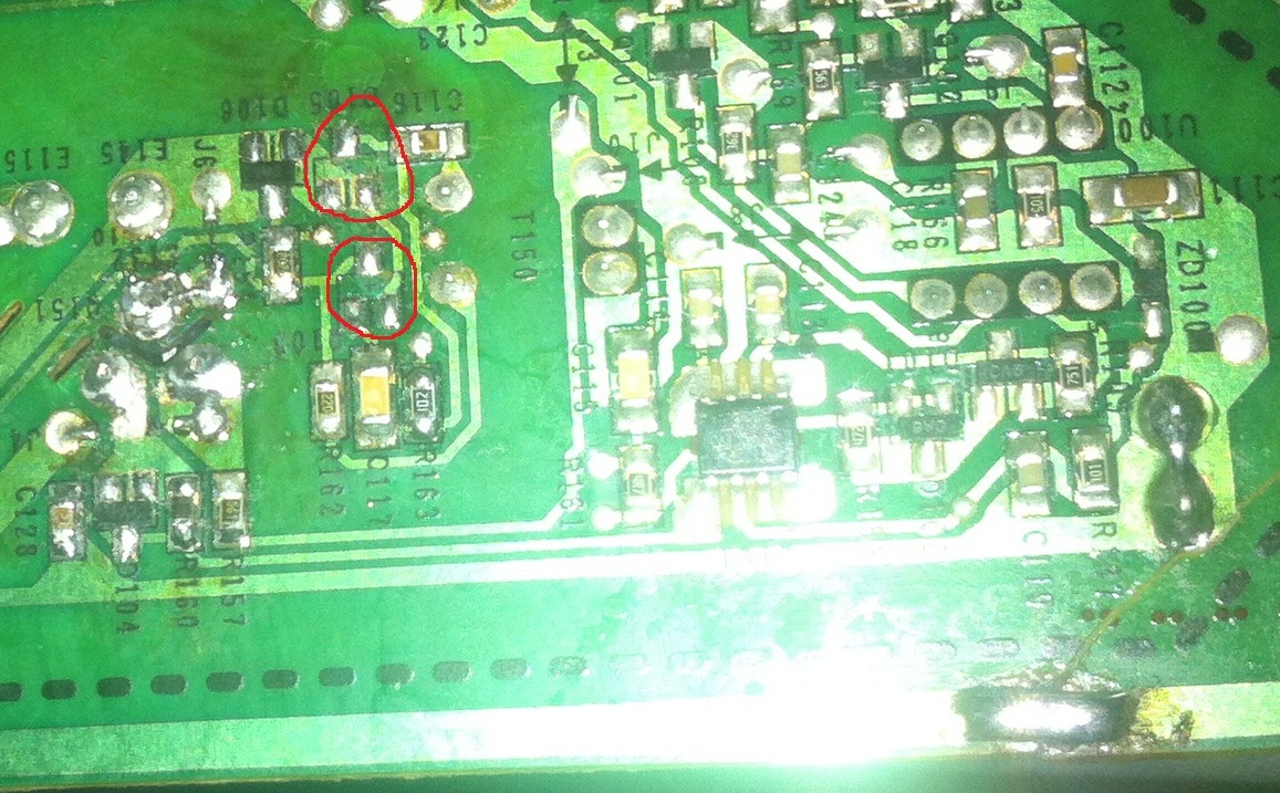

Прошу помощи, не могу опознать элементы (sot23) q103 и d105
Шим LAF0001(fan7601)
Дальше идет драйвер(На скрине) mic4428ym
Дальше 2 9n60
Один из затворов управляется через вылетевший q103
В сервис мануалах LG только схемы на майны
БП нет
Заранее спасибо

Дополню - шасси LP78A

По фото-это диоды.Рядом там тоже впаяны диоды,прозвони их,по SMD коду определи,что за диоды и попробуй поставить такие же.

Primary, Неправильно Твое шасси LD73C согласно твоей модели Транзистор что ты, говорил 2SC3052 первый и второй код найдешь
