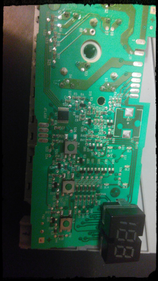

ПММ elektrolux плата EDW 750

Сообщение #1 От 27/02/2017 23:52 цитата
Проблема с платой индикации, а именно к.з.в u7, прошу помощи в опознании и приобритении.
  IMG_20170227_222549.jpeg  195.13 КБ  Скачано: 270 раз(а)

Виктор 79 писал:
Да что там опознавать?
Обычный MC9S08SH16, стОит не более 4€.
Только вот придётся клянчить прошивку (раз не знаешь, что за элемент, соответственно прошивки у тебя - нет).

Сообщение #4 От 02/03/2017 10:25 цитата
regiss Поможешь с контроллером и прошивкой.
