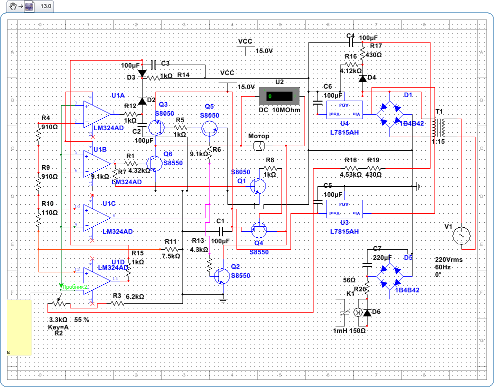

Стабилизатор напряжения WUSLEY SVC-3000W определить транзист
anatoliy_61
Сообщения: 475
Сообщение #1 От 09/05/2017 15:03 цитата
Попал в ремонт данный прибор.Не работает. Собран на 2 LM324, 2 кренок на 12 и 15 В и 6 транзисторов 8050 и 8550. Прошу помощи, у кого есть подобный стабилизатор или схема, нужно установить местоположение этих транзисторов или фото этой платы. Пожалуйста,
очень нужна Ваша помощь....

Помещаю фото, хотя не понимаю, что фото может Вам дать.

Это фото уже с установленными мною транзисторами, но я сомневаюсь в правильности проводимости транзисторов, поскольку 3 транзистора были с разорванными корпусами, поэтому я и прошу помощи....

Я зарисовал часть схемы, при включении силно греется 1и 2 транзисторы
ДОБАВЛЕНО 22/05/2017 16:59
Я не уверен в правильности полярности 2 и 4 транзистора, помогите разобраться...

Я не понял замечания... Все что я смог выудить с платы я предоставил на суд спецов. На фото неизвестные транзисторы в нижнем ряду, в верхнем ряду стоят S8050, а остальные неизвестные. Что еще нужно заполнить для того, чтобы ВЫ мне могли оказать посильную помощь? Не ругайте сильно меня, если что не так, это неумышленно.
